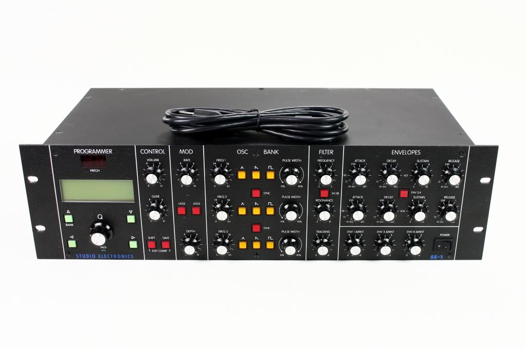

Hohl Dir einen gebrauchten Studio Electronics SE-1, enorm vielseitig, speicherbar, sehr gut verarbeitet und die Bass-Kiste schlechthin!
