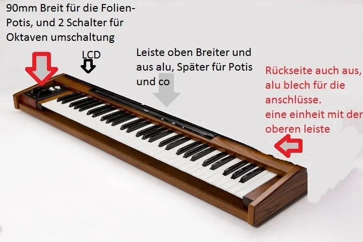

Ich habe auf der Oberseite hinter der Klaviatur (siehe bild) einen bereich geplant für LCD, Regler, Potis und co.
Ganz link sitzt das Display mit bedien knöpfen für die Software Steuerung des midi Controllers.
Daneben habe ich nun ca. 65cm platz mich frei auszutoben, nur die frage ist mit was ? Was soll eurer Meinung nach alles drauf ?
Was darf nicht fehlen und was muss nicht wirklich sein?

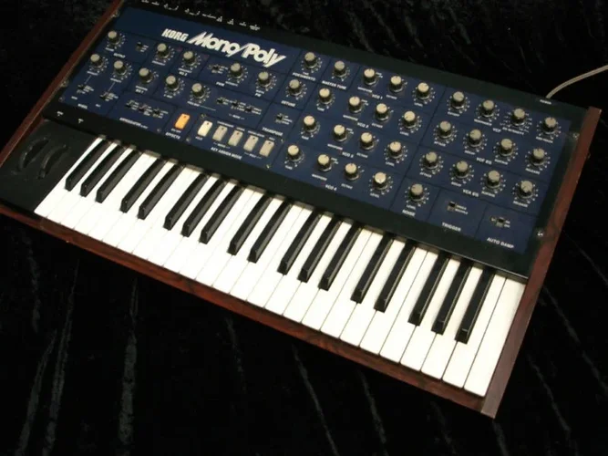

Ein grobes bild wie er mal aussehen soll:
Welches Design ich mir auch vorstellen könnte, aber was mach ich mit dem vieln platz ?:
