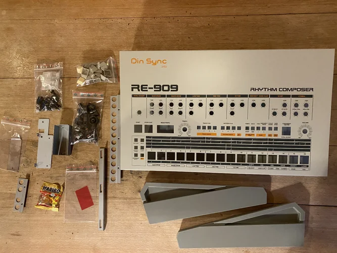

So, wie versprochen hier ein Soundbeispiel meiner fertigen RE-909. Also, was soll ich sagen, ich bin einfach nur happy. Neben einem kleinen Video habe ich ein auch paar Bilder von meiner Bastelaktion gemacht:

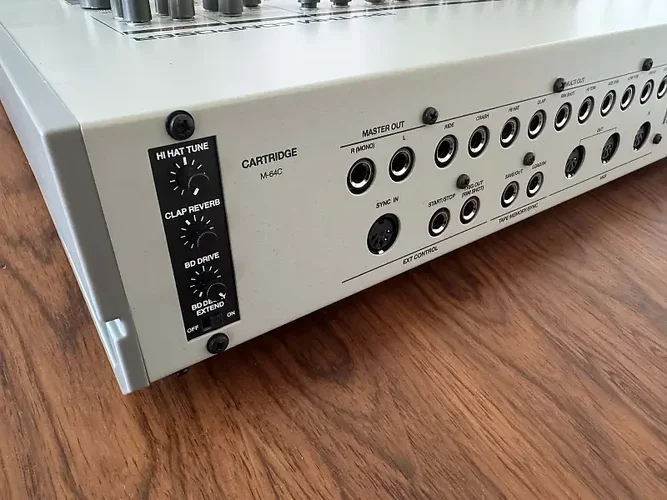

Hat jemand von euch den P4L Mod für HiHat etc. im Einsatz (wird in den hinteren Kartenschacht integriert)? Habt ihr Erfahrungen mit dem Revolution 909 Firmware V5 Update?
