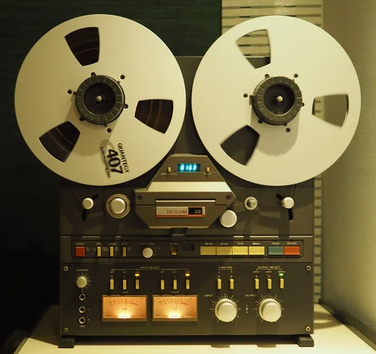

Jedenfalls habe ich das Ganze jetzt mal zum Anlass genommen, um zu überprüfen, ob meine gute alte Tascam 32 wirklich noch so funktioniert, wie ich es seit dem letzten Gebrauch in Erinnerung hatte. Tut sie.
Herzlichen Glückwunsch, das ist ein schönes Objekt mit beeindruckender Technik.
