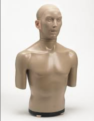

zum beispiel ist ein herkömmlicher kunstkopf schon mal generell nicht ausreichend um sich durch faltung solchen filtern anzunähern, sondern du brauchst dazu eben auch "schultern" (jedenfalls für alles unter 180 grad) und perücken.
der nächste wichtige faktor ist die frage nach der anzahl der verschiedenen positionen, die man misst (bei dir: "verschiedene eq einstellungen)

einer der größten faktoren bei dem spiel ist dann auch schon die tatsache, dass sowohl die (zur lebenszeit erlernte) wahrnehmung als auch die form der ohren sehr individuell ist, also eh jeder die dinge wieder anders hört.
alsl logische konsequenz daraus macht man verschiedne sets von filtern mit verschiedenen köpfen, und für leute, die in der analen phase steckengeblieben sind kann man auch noch zusätzliche filter benutzen, die aus den stadnard transferfunktionen neue macht, die speziell zu deinen ohren passen.
