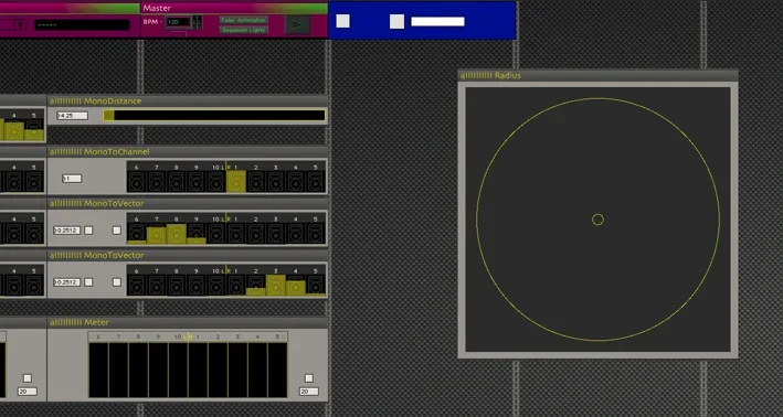

Für Klangkunstprojekte nutze ich öfter mal diskrete 4-4-4 Quadrofonie aber auch teilweise Hexagonie.
Das Ziel ist jedoch nicht eine möglichst authentische Wiedergabe, sondern surreale Effekte darzustellen.
Das wird dann auch schon so aufgenommen und dafür produziert.

Nachtrag, bezüglich Binauralsynthese per Kopfhörer. Angefangen hatte das damals mal bei uns mit Spielereien der Wissenschaftler nebenher. Hier noch die ersten Gehversuche in einer speziellen erstellten Demo, die aber den Grundgedanken dahinter auch weiterhin immer noch sehr gut vermittelt. Text lesen am Anfang! :)
ambisonics hat zwei entscheidende vorteile: in sich ist das system nahezu fehlerfrei in bezug auf die positionen und kann neben der position vor allem auch die breite einer schallquelle darstellen und manipulieren, außerdem ist dabei von anfang an vorgesehen, dass man unterschiedliche abhören benutzen kann.
ein großes manko bleibt, nämlich dass man von anderen formaten aus nicht verlustfrei in diese welt hinein- und wieder herauskommt. auch ist fraglich, ob der durchschnittsanwender, der seine quellen nur ein bischen zu festen positionen pannen will, dafür wirklich doppelt so viele technische kanäle verballern will wie für 5.0 - geht aber heutzutage natürlich problemlos.
mein eigenes system ist eine mischung aus beiden welten, es ist kanalbasiert aber trägt 2-dimensionale soundfields, die dann später mit HRIRs eines horizontalen 0-grad kreis gerendert werden, die auch für ambisonics benuzt werden.
das motiv dahinter war seinerzeit die synthese (im sinne von "synthesizer") im vergleich zu ambisonics etwas leichter umzusetzen.
einsetzen dreier mono phantomschallquellen in ein 2D soundfield mit 10 oder 24 kanälen - 24 entspricht der nullinie von 7th order ambisonics - ein W kanal ist nicht mehr notwendig, da immer 1,0.
der abstand zum zentrum wird durch filter "destruktiv" realisiert (also quasi einem "effekt".)
ein panner von 110.a10 kann wie bei surround aussehen - die parameter "bogenwinkel" und "abstand" müssen aber nicht großartig kombiniert und umgerechnet werden sondern wirken direkt und linear.
