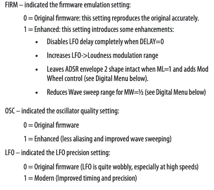

Ich bezog mich nur auf den Abschnitt im Amazona Artikel. Umschalten lassen sich global diese Dinge:

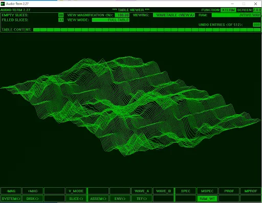

Eigentlich wäre es toll noch ein paar AV-Beispiele mit Salz & „PPfeffer“ zu bekommen um die Wartezeit bis im Frühling zu überbrücken 😋 aber das muss vermutlich alles vorher freigegeben werden.
Ganz andere Frage zum Editor“:
Arbeitet der auch offline zum Transienten bearbeiten und vorbereiten?
