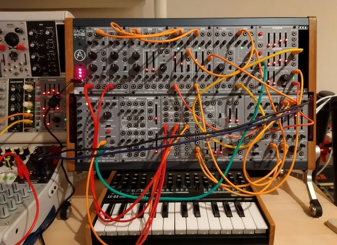

Gehet fast auf mit dem Rackbrute. Für das Loch würde sich ein Erica pico SEQ anbieten. Wird bald bestellt.

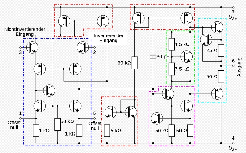

"Chip" bedeutet nur, dass mehrere Bauteile in einer Einheit zusammengefasst sind.
Eigentlich sind alle Halbleiter Chips. Ob ich nur einen Transistor oder eine Handvoll zu einem Operationsverstärker, spezialisierten Chip für VCO, VCA, VCF, ... zusammengefasst habe, ist nur eine Frage der Organisation meiner Schaltung.
Als Beispiel der interne Schaltplan eines Operationsverstärkers, des Ur-Ahn 741, bei dem alles auf einem Chip zusammen gefasst ist, aber die Signal-Verarbeitung vollständig analog ist.
Wenn irgendwo in einer Schahltung ein A/D oder ein D/A Wandler auftaucht kann von digitaler Signalverarbeitung gesprochen werden.

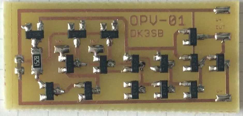

Operationsverstärker wurden auch früher aus diskreten Bauteilen gebaut und abgestimmt in Blechdosen verbaut und verkauft. (Leider kein Bildbeispiel gefunden)
Oder als SMD-Variante

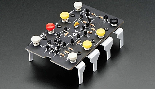

Als nette Bastelidee gibt es nachfolgenden Bausatz:

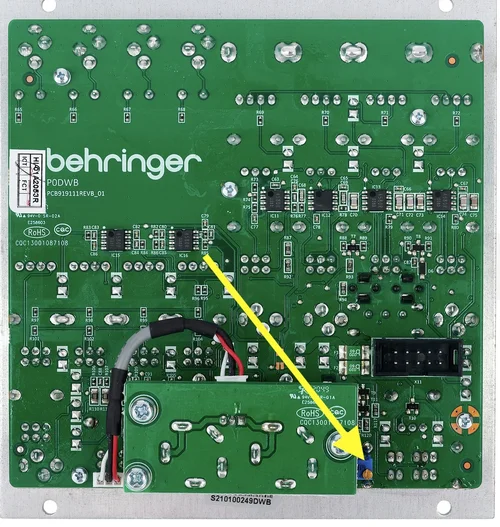

Mir ist aufgefallen, dass der 440Hz-Oszillator am Mixer/Output Modul verstimmt ist, also nicht zum Abgleich mit externem Equipment taugt. Der 440Hz Oszillator vom GRP A4 stimmt exakt, wenn beide zusammen oszillieren, eierts ganz schön....
Ist das bei euch auch so? Kann man den selber justieren?
  • #769
Beim Roland Original ist der Oszillator mit einer Spule mit veränderbarem Kern realisiert, also auch trimmbar. Ich vermute, dass Behringer das nicht mit einer Spule sondern mit einem 555 o.ä. gemacht hat. Vermutlich auch justierbar. Pro-Tipp: Aufmachen und Kucken.
PS:
Auf dem Bild bei Thomann ist hinten ein Trimmer zu sehen, für den ich mir keinen anderen Zweck als den Oszillator vorstellen kann:
M.i.a.u.: Horbach
  • #770
Super, vielen Dank! Werd ich mal probieren (aber nicht gleich heute oder morgen).
  • #771
Ja, das ist der Regler zur Frequenzeinstellung. Ist nur sehr Temperaturabhängig und driftet sehr schön je nach Betriebsdauer.
