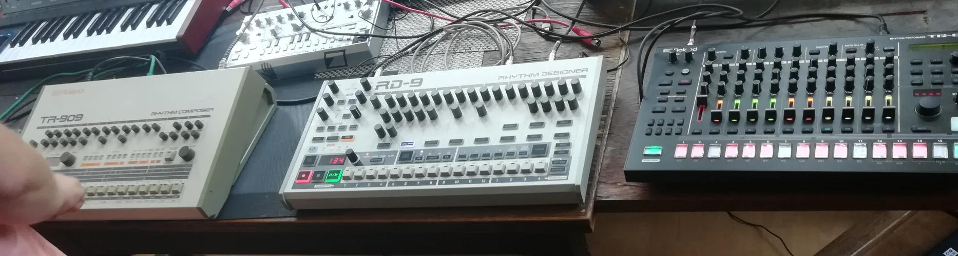

Das ist auch eine Möglichkeit....aber :
Die TR-8s kann viele Sachen die mit TR-909 oder RD-9 nicht möglich sind.
Die TR-909 wird aber von der RD-9 besser nachgebildet als es die TR-8s macht.

Also alleine die Kick ist bei der RD-9 "kräftiger" und bei der TRs flach, dumpf. Die TRs klingt für mich einfach "clean" und 💩.
Und Dein Anti Behringer Geseire kannst Du Dir bei mir sparen.
Selbst der ReBirth 2.1 bekommt die TR 909 besser hin als die TRs. Also kräftig und lebendiger. Es ist aber alte Software die zwar gut aber nicht Uptodate ist (Auflösung alleine schon).
Also bei der TR's hörst du eindeutig die typische Roland 909 kick aber ich sag ja nix.
Aber sie lebt nicht. Ja es ist eine Tr 909 Kick. Haben aber Software Synts auch und alle sind vom Klang besser (lebendiger, voller) als die der TRs. Selbst die TR 909 klingt da besser.
Die TRs klingt für mich nicht. Da ziehe ich eine TR 909 oder RD 9 vor.
