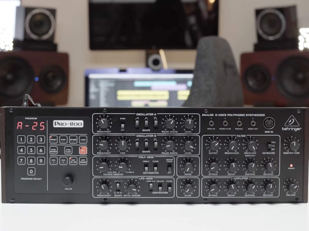

Wenn auf dem Tastenfeld über dem Value-Knopf "Preset" angewählt ist (so wie auf dem einen Foto in Micks Beitrag), müsste man damit doch die Programme durchsteppen können, oder nicht?
Lokig 1x1
Inkremtelle Auswahl der Prestes ist absolut in Ordnung - logisch - aber im Grunde in vielen Szenarien weniger effizient als direkt Wahl...
Ausser man ist ein Prestuser der sich nichtmal die liebsten Prests merkt oder seine musikalischen Ergüsse mit dem Zufallsprinzip -> skip, skip, skip, skip - Ahhh - klingt geil - "veredelt".

Der SCI Sound ist eigentlich das, weshalb man sowas haben wollen würde und 8 Stimmen ist auch nach unserer Umfrage sehr richtig gewählt. Sie mal wie klein so eine Voicecard ist - den Pro One B kann man mit einem davon ansteuern.
Das ist schon eine technisch sehr coole Sache.
Und musikalisch - nun, der Sound der SCI Propheten ist ziemlich „neutral“ und daher im Pop gern gesehen. Vince schwörte genau so drauf wie Kim Carnes oder Japan oder was sonst noch alles bis J. Carpenter. Nur um mal total verschiedene Altmusikanten zu nennen.
Das Teil hat schon seinen Platz - und kostet etwas mehr als die Hälfte eines heutigen Dave-Propheten. Ich find das nicht abwegig und es passt sogar ins Livecase.
Ich persoenlich fand den 3372 Filter viel besser klingend als den 3320. Ist in dem Ding jetzt eine Kopie vom 3320 verbaut? Soweit ich weiss ist der 3372 noch nicht dupliziert.
