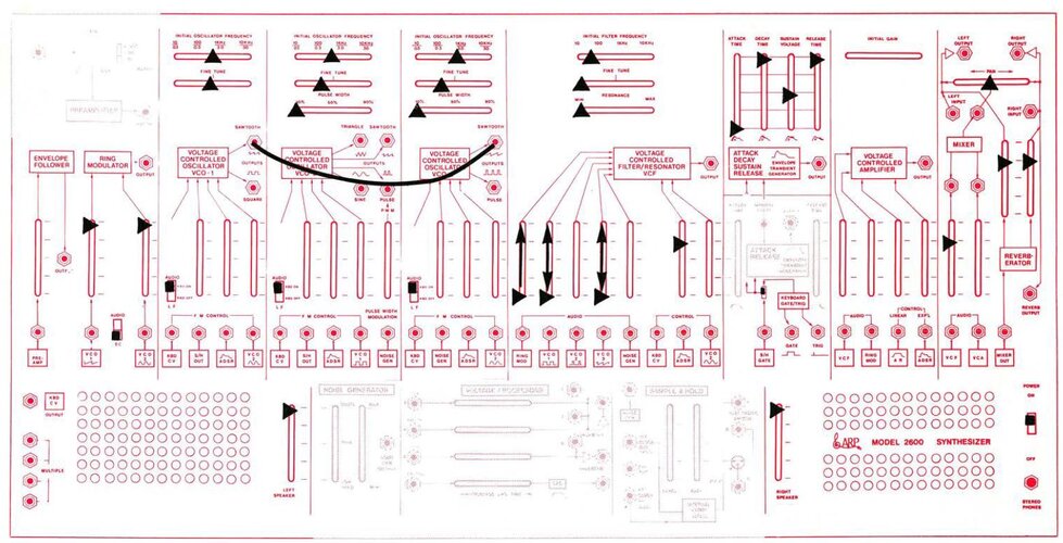

Ich erschließe mir den ARP 2600 m gerade durch Nachbau von Patches. Bei nachfolgendem Patch sind die Sägezahn-Outputs von VCO 1 und VCO 3 kurzgeschlossen. Kann mir jemand erklären was dieser Kurzschluss im Patch bewirkt?
LG Peter

Non-lineare Mischung beider Sägezähne, welche sich dann hauptsächlich auf den Ringmodulator auswirkt. Wenn du im vcf Mixer nur RM Lautstärke oben hast und das Patchkabel zwischen Saw-Saw entfernst, wird sich das klanglich auf den Ringmod auswirken (dessen erster Eingang ist ja saw1).
Was nicht im Patchbook ist, aber damit verwandt: patche mal saw und saw und führe dann die pulswelle eines der beiden verpatchten vcos in den mischer und ändere die tonhöhe des ‚stummen‘ VCO. Die saw ausgänge des arp sind nur rudimentär gegen kurzschluss gesichert, aber durch patchen IN saw ausgang wird das ankommende signal an den pw schaltkreis weitergeleitet. Kann nix kaputt gehen dabeimaber cool crunchy klingen.

Super Erklärung - Vielen Dank!

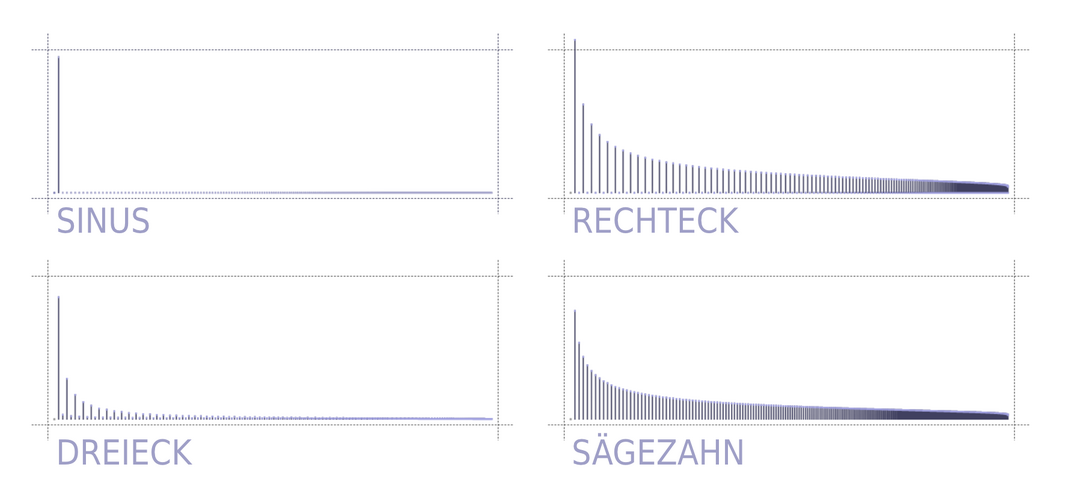

dass ein Rechteck automatisch 'nen lautere Grundton als ein Sägezahn hat
Das ist tatsächlich so. Kann man auch gut auf einem Analyzer erkennen. Square hat sogar noch einen etwas lauteren Grundton als ein Sinus. Sägezahn hat die schwächste Fundamentalfrequenz.
Also du meinst generell und nicht nur bei bestimmten Analogen?
  • #2.780
Ja, das meine ich. Beispiel Serum, wenn man einfache "perfekte" Wellenformen im Wavetable-Editor erzeugt.
Zwar kann man den 1. harmonischen/Grundton auch im additiven Edit-Bereich anheben, aber dann ist das Resultat kein Sägezahn mehr.

Verhältnis Spitzenpegel zu Mittelwert. Hier ganz unten sieht man das für einfachere wellenformen: https://de.wikipedia.org/wiki/Scheitelfaktor
Es geht hier bei der Aussage nur um den Grundton, ein einzige Sinus ... die Harmonischen laufen alle parallel zueinander und beeinflussen sich gegenseitig auf keinste Weise, unabhängig von ihrer Phasenlaged addieren sich nicht und löschen sich auch nicht aus. Natürlich hat ein Rechteck eine andere Energie als ein Sägezahn, aber das hat nicht mit dem Grundton zu tun.

Anderer Versuch: SAW und Square mit gleichem Peakpegel nacheinander durch ein sehr steilflankiges Tiefpassfilter, dessen Scheitelpunkt nur die Grundfrequenz übrig lässt. Das Resultat ist das Gleiche, die Grundfrequenz und auch die ersten Obertöne von Square haben mehr Pegel als bei Sägezahn. Spectrum Analyzer, FFT Analyzer: Überall das gleiche Ergebnis.
Wenn man nach Erklärungen sucht, das hat ein gewisser Herr Fourier schon gemacht. Siehe zB. https://angemath.unileoben.ac.at/fileadmin/shares/amat/docs/num1/ws2324/Ue10WS2324.pdf
Simpel gesagt: Die Gesamtenergie (=der Spitzenpegel) setzt sich aus den einzelnen Energien der Einzelfrequenzen zusammen. Weil die Rechteckwelle weniger Frequenzen bzw. Obertöne als der Sägezahn enhält, nämlich nur jede 2.te harmonische, bleibt mehr Energie für den Grundton.

Aber es ging ja um die Fundamental aka Grundton und nicht das was nach dem Filtern übrig bleibt. Bei einem harmonischen Spektrum addieren sich die Level der Harmonischen nicht, sie agieren nebeneinander.
  • #2.789
Nochmal: Teste es selbst. Wenn Du Messgeräten und der Physik allerdings nicht glauben willst, dann lass es halt. Ich mach mal weiter Musik.
  • #2.790
Es geht bei meiner Aussage nicht darum wie viel Energie die Wellenform hat sondern ob der Grundton bei einer SAW leiser ist und es gibt keinen Grund das zu machen.
