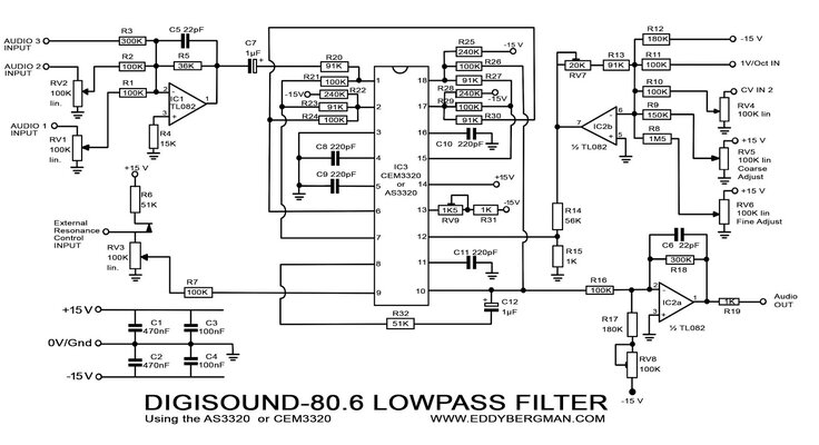

Hallo liebe Lötgemeinde,
hab mir diesen Filter gebaut von Eddy+Bergman , Funktioniert auch alles bestens nun wollte ich wissen ob der CV In für den Cutoff auch eine Negative Spannung von bis Max -6V verträgt? oder ob da was an der Schaltung kaputt gehen könnte z.b. As3320 oder evtl. was anderes........wollte es schon Testen aber aus Angst was zu zerbruzzeln habe ich es bis jetzt gelassen
hab mal den Schaltplan angehängt
Der AS3320 verträgt Laut Datenblatt eine Spannung von + - 6 V
Danke
Gruß
StormB
Wenn man davon ausgeht das IC2 (TL082) auch +/-15V Strom versorgt ist, sollte - CV kein Problem sein.
Kaputt kann eigentlich dadurch nix gehen.
Der CV-Mixer bekommt über R12 doch eh schon -15V. Da sind Deine -8V garnix ;-)
Und die Ausgangsspannung von IC2B wird dann über den Spannungsteiler R15 /R14 im Verhältnis 56:1 kleiner gemacht.
dann sollten auch -15V kein Problem sein oder!!!
Edit -15 gehen natürlich auch alles bestens
