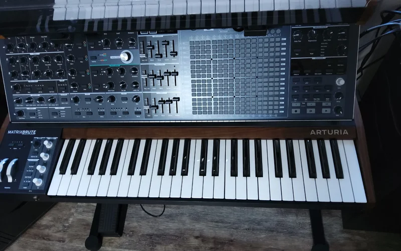

Mein MB , auch 3 Jahre alt hat komplett weisse Tasten und ein absolut sehr geringes Rauschen ( nur bei voll aufgedrehtem Main Regler am Mischpult , Kanalzüge auf max und gain Regler auf +1 , MB auf max Lautstärke minimales Rauschen zu hören !
Im Normalbetrieb absolut kein Rauschen !

Hi, auch dir Dank fürs Feedback. Das bestätigt die These, dass bei meinem was nicht in Ordnung ist.
Grüße
