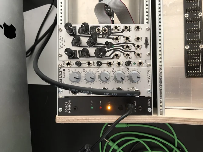

Hi Leute,
Ich wende mich an euch und eure Erfahrungen, weil mich das Thema Modular Synthesizer schon ein paar Jahre interessiert. Nun hab ich mir vor ein paar Tagen ein Case + die ersten 5 Module gekauft um langsam in die Thematik einzusteigen. Also bin ich blutiger Anfänger.
Ich hab mein case + Module im Musicstore gekauft und wurde super lieb beraten. Viele Fragen die ich hatte wurden mir dort beantwortet.
Doch ein Tag später, habe ich die Module ganz normal im Case angeschlossen, habe den modular synth mit dem aufiointerface verbunden und in meiner DAW kommt auch ein leichtes grundrauschen an. An sich sollte da alles stimmen.
Nun mein Problem. Ein paar meiner Module blinken nicht und beim verkabeln passiert auch nix. Damit bin ich leider überfragt. Es würde mich riesig freuen, wenn ihr mir weiterhelfen könntet. Und in dem Zusammenhang hab ich mich gefragt was ihr denn für „anfängerfehler“ gemacht habt, die ich mir sparen könnte. :)
Danke schon mal. Beste Grüße, Marvin

Danke erstmal für deine Antwort. Ich gehe aus dem doepfer A-138 Mixer Output ins interface.
Der 2hp Pluck und der Noise Engineering Basimilus Iteritas Alter blinken nicht.
Die flachbandkabel hab ich auch richtig angeschlossen.
Als case hab ich ein zweireihiges eowave case genommen.

SOLLTEN die beiden Module denn "blinken" ?
Oft tut sich bei den LEDs ja nix bis die Module irgendwie getriggert werden.
Beide genannten Module sind ja keine klassischen Oszillatoren sondern im weitesten Sinne vollständige "Synth Voices".
D.h. die brauchen einen Trigger und/oder Pitch-Information von deinem Sequenzer oder Keyboard, also CV/Gate etc.
Hast Du da was zur Verfügung?

Die Stromversorgung stellt aus irgend einem Grund nur 1 von bis zu 3 benötigten "Strom-Arten" zur Verfügung...
Sicher dass Du alle Module mit den Flachbandkabeln richtig drauf sind? Sieht für mich so aus als ob 12/5V wegen der Schutzschaltung deaktiviert wurden...
Die Flachbandkabel müssen an BEIDEN ENDEN (!) richtig rum sitzen... -12v ist meist die "rote Linie" und die ist idR sowohl am Modul als auch im Case gekennzeichnet (meistens ein dicker weißer Strich, oder mit "-12V")

Also die Kabel hatte ich schon richtig rum dran. Hab das jetzt 3 mal gecheckt. Trotzdem blinkt nur die Lampe bei -12v. Die anderen beiden sind noch aus.
Habe jetzt mit meinem beatstep pro ein gate in den trigger des basimilus geschickt. Von da aus geht der output in den input des mixers, der ist aufgedreht und der Output des mixers geht in die soundkarte. In der DAW kommt trotzdem nur ein piepen/Rauschen an.
Ich bin ratlos.

"nur eine Lampe bei -12V" = das ist schon das Problem.
Das bedeutet dass Deine Stromversorgung nicht richtig funktioniert, möglicherweise defekt ist.
Die "wichtigen" Strom-Versorgungen bei Eurorack sind +12V und -12V. 5V ist ein "Bonus" für digitale Module.
Stöpsel mal ALLE (!) Module aus, also von der Stromversorgung, oder bau sie gleich ganz aus dem Case aus und starte das Case mal "nackt", also nur mit der Stromversorgung / dem Control-Modul für die Stromversorgung im Case.
Leuchten dann alle 3 (+12V, 5V, -12V) Lampen?
Falls ja, dann ist eines der Module defekt oder doch falsch angeschlossen, und die Schutzschaltung deines Cases deaktiviert zum Schutz die beiden 5V und +12V Rails.
Falls NICHT dann alle 3 Lampen leuchten, ist die Stromversorgung defekt und muss wahrscheinlich ausgetauscht werden... :sad:

Habe es „nackt“ gestartet und es hat trotzdem nur die -12v Lampe geleuchtet.
Was heißt das jetzt für mich? Alles einsacken und zum musicstore fahren und umtauschen?
Fürchte, ja.
Da stimmt was nicht, wenn Du wirklich alles immer richtig rum angeschlossen hast dann muss das von vorneherein defekt gewesen sein.

Hey Leute, nochmals vielen Dank für die Hilfe. Ich war heute im Musicstore und der fachberater für Modularsynth war super. Er hat mit mir zusammen alles gecheckt, das case hatte ein Fehler. Es wurde umgetauscht und wir haben alle Module noch getestet. Dazu würde mir noch richtig viel erklärt. :)
Es kann also losgehen.
