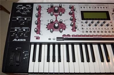

Das dürfte eine der Andromedafabeln sein, wo es selbst Leute aus der ersten Reihe (Mike Peake) nicht schaffen, das sachlich begründet aus der Welt zu schaffen.
Mein roter hier
hat die Seriennummer 12 und Axels (phaedra) ist ein blauer mit deutlich späterer Seriennummer und die beiden klingen genau gleich. Allerdings sind wir drei auch große Lügner vor dem Herrn :D
