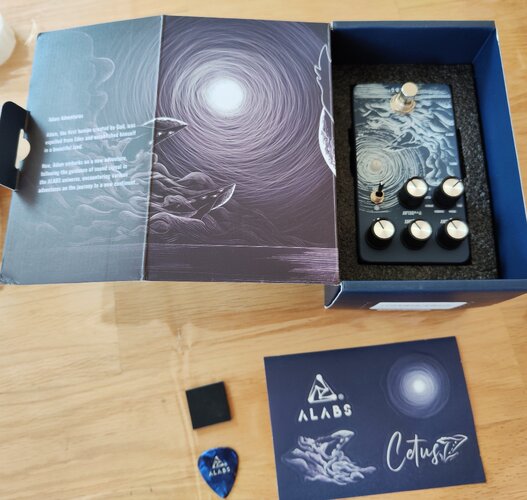

So das Reverb ist angekommen, ist nett verpackt mit Aufklebern und einem Plektrum. Das Gehäuse ist aus Metall und macht einen stabilen Eindruck. Kein Regler ist irgendwie wackelig.

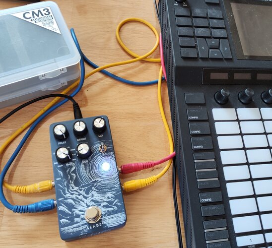

Ich hatte nur kurz Zeit das Pedal zu testen und hab es an die Force angeschlossen. Ausgang -> Eingang und dann Drums und Synths durchgeschickt. Wenn gewünscht kann ich später ein Soundbeispiel nachliefern.
Also ein True Stereo Reverb ist es sehr wahrscheinlich nicht, zu gering sind die Unterschiede, wenn das Dry-Signal im Stereopanorama verteilt ist. Auch ein Tausch der Kabel ergibt wenig Unterschiede im Hallsignal- sehr marginal.
Die Algorithmen sind eher dezent gehalten Shimmer zb hat eine eher geringes pitchen des Halls zur Folge.. Breit genug ist der Hall aber um ein anständiges Raumgefühl zu ergeben. Rauschen ist kein Thema aber Übersteuerung ist relativ schnell möglich. Da muss man anpassen, grade bei Material mit tiefen Bass, der gut wiedergeben wird.
Die Algorithmen für Spring und Plate sind eher eindimensional mit wenig oder keiner Modulation. Room und Hall sind okay mehr nicht.
Der Regler Bright filtert Hochtonanteile aus dem Hallsignal, welches, voll aufgedreht, etwas in ins harsche geht. Bright scheint nach der Reverbeinheit geschaltet zu sein. Ein Einfluss auf ein Feedbackzweig gibt es glaube ich nicht, muss ich noch mehr testen bei andern Algos..
Das Pre Delay und die Modulation kann man mit dem selben Regler anpassen, dazu muss man einen kleinen Kippschalter entsprechend umlegen. Der Schalter hat aber noch eine zweite Bedeutung, mit ihm kann man die Freeze Funktion fixieren, wenn man zuvor den Fußtaster gedrückt hat. Das Freezing macht Spaß und ist der Grund für mich das Pedal zu behalten.
Fazit: ich mag die typische Verbreiterung von Flächen, die sich durch Shimmer, Swell oder Cloud Algos ergeben, das fehlte mit als kleine Hardware, dafür kann man es gut nehmen und ist meiner Meinung nach der Haupteinsatzweck für dieses Pedal. Als extra gibt es noch den Freeze Mode zum Dronen.
