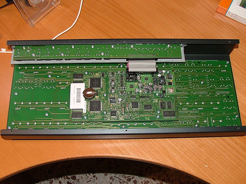

Ich stehe gerade vor einem Riesenproblem.
Mein Virus B gibt in Bank A nur noch wirres Zeug von sich.
Ich schätze die Bank ist plötzlich leer ?!?!?!?!
Kann ich gerade keine Erklärung für finden :hund:
Bitte bitte...... kein großes Problem :heul:

uh, meiner hat was ähnliches, versuch mal die Bank A per Midi neu zu schreiben.
  • #432
Womöglich ist Batterie am Ende und muss getauscht werden. Die Sound sind vermutlich kaputt, sichere die die du noch retten kannst und tausche die Batterie dann direkt. ASAP.
leicht zu finden. Schätze das ist eine CR2032 Gibt heute meist ein ganzes Set für 1-2€ irgendwo im Discounter oder sowas.
  • #435
So ist es, bis zu einem bestimmten Zeitpunkt wurden solche Batterien dazu genutzt, die Speicher zu puffern, sonst würden sie direkt mit dem Abschalten auch gelöscht werden. Das macht man heute mit Flash-RAM, was keine Batterien mehr benötigt. Synths aus den 80/90ern haben so alle 10-15 Jahre da einen Batterietauschbedarf.
