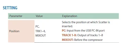

EDIT: Hmm, geht wohl nicht. Für solche Dinge ist anscheinend der Scatter zuständig. Wie man den Scatter einstellt, dass er nur auf einen einzelnen Track wirkt, hab ich letztens schon herausgefunden. Was mir noch nicht gelungen ist, ist die "Automation" des Scatters. Ist das überhaupt möglich, den Scatter-Effekt aufzunehmen (also nicht als Audio in einem Looper-Track, sondern als Automation in einem Tone- oder Drum-Track)?

Richtig, den Scatter muss man mögen. Viele sehen den als D-Beam des 21. Jahrhunderts ;-)
Unter der Motorhaube das Scatters stecken ziemlich flexible Granularfunktionen. Damit kann man krasse Dinge veranstalten. Viele wissen auch nicht, dass man den Scatter auf einzelne Spuren beschränken kann. So komplett unquantisiert und auf den Master angewendet, kommt halt nur der übliche Klischee-Rotz raus. Aber wenn man gezielt einzelne Steps mit eher diffizileren Scatter-Effekten versehen könnte, fänd ich das ne kuhle Sache.
M.i.a.u.: maxmatteo und Die Iden des Maerz
  • #255
Weil es mit nem Update kam. Ging gefühlt etwas unter…

Sicher? Im Reference Manual (das ja bekannterweise nie upgedatet wurde) steht das schon drin:
Ist auch egal.
