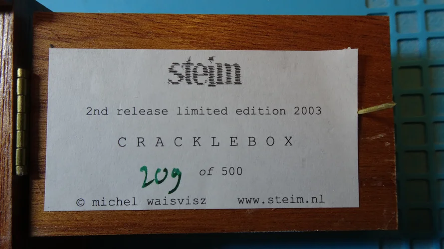

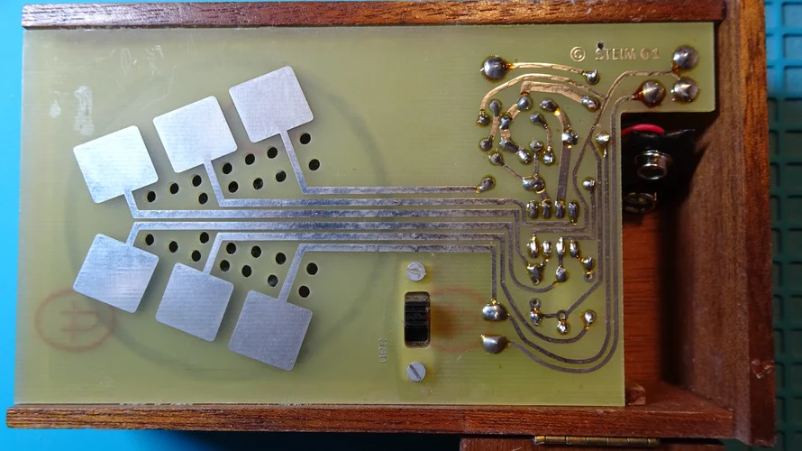

Habe meine Crackle Box mal entstaubt und fotografiert. Die war damals aus dem zweiten Batch und wurde vom Steim in Amsterdam für ~ 100 € verkauft. In der ersten Zeit hatte Michel Waiswisz auf Festivals, wo er spielte, immer welche dabei und hatte sie nach dem Konzert an interessierte Leute verkauft.

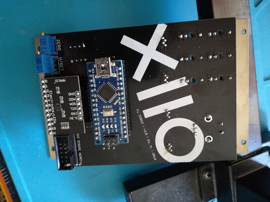

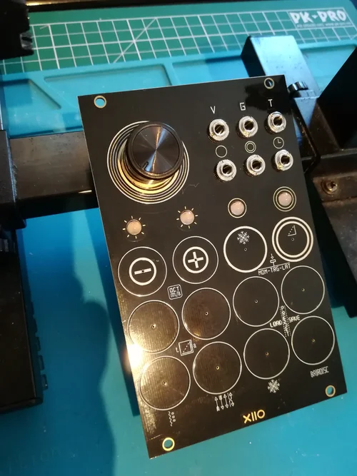

Heute an den XIIO ran getraut, war keine besondere Freude die SMD IC´s zu löten, also ohne Heißluft etc. (ps. Firmware aufspielen, steht noch aus)

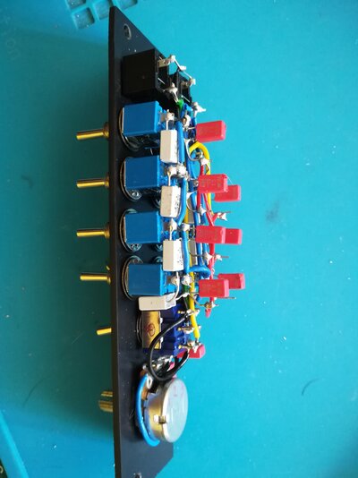

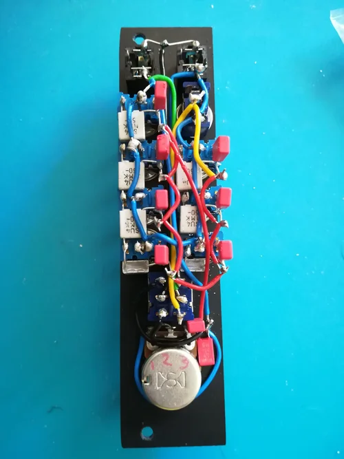

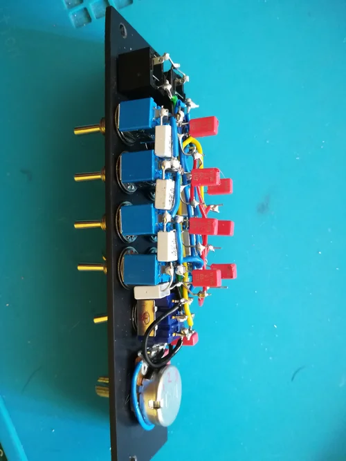

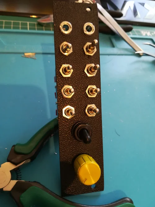

Tudor Phase Shifter, (Variation mit 2 Sorten Switchable caps) Deadbug Terror.^^
Das ist leider mal wieder alles eine Frage vom Werkzeug. Ich habe eine uralte aber geregelte Lötstation, 0,4er und 0,8er Spitzen dafür und löte solche Sachen mit der 0,8 Spitze und 0,35 Zinn. Was natürlich Pflicht ist, ist eine Leuchtlupe, und je mehr Licht auch noch von oben, der Seite oder hinten desto besser. (Die Lupe habe ich beim Lidl gefunden) Und ich nehme auch eine stärkere Brille. Wichtig ist immer, auch mit dem Handballen abstützen, weil der gesamte Arm plus Lötkolben einen riesengroßen Hebel bildet und den muss man verkürzen. Klar das man dann zittert. Wenn ich zuviel Kaffee getrunken habe, lass ich es auch mal sein und verschiebe es auf den nächsten Tag. Ich mache auch STM Prozessoren mit dem Lötkolben. Wichtig ist beim XIIO das Zusammenfügen mit dem SMD Pfostenstecker. Zuletzt die SMD Seite verlöten aber das hat ja wohl funktioniert.
Und ansonsten Gratulation zum neuen Modul.

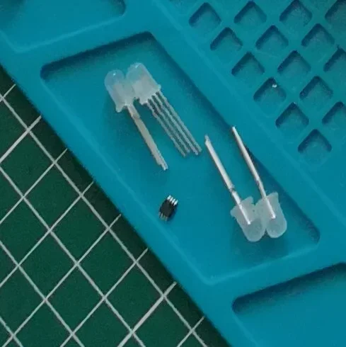

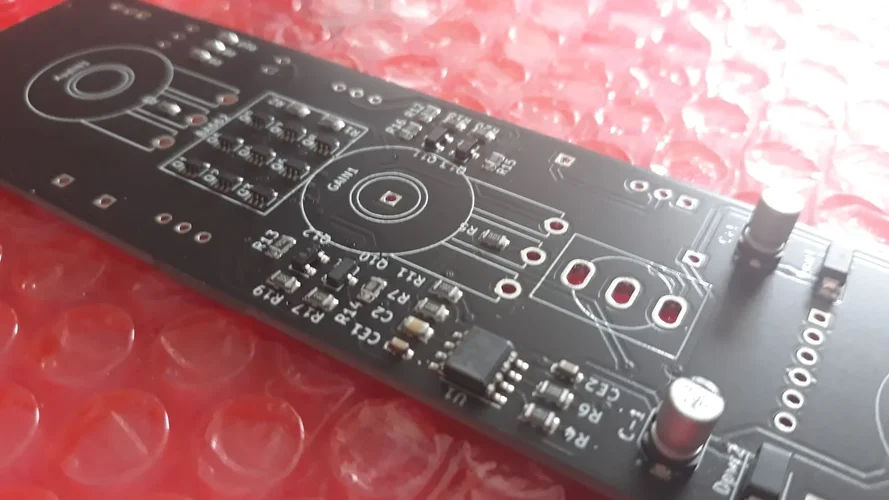

Ja, da stimme ich natürlich zu. Das richtige Werkzeug ist die halbe Miete.
Leuchtlupe + extra Brille + viel Licht = CHECK (mach ich auch so, sieht zwar bestimmt total bescheuert aus, aber erfüllt seinen Zweck)
Allerdings 1er Spitze und 0,5er Zinn, was bei Standart 0603 Widerständen usw. zwar etwas fummelig ist, aber durchaus noch geht.
Richtige Probleme hatte ich allerdings bei IC3, MCP4811 E/MS MSOP8, war kein Spaß und hat mich ne komplette Stunde gekostet.^^ (siehe Bild)
Beim SMD Pfostenstecker der an die Frontplatte geht. Erst alles zusammen gesetzt, dann die gut erreichbare vordere Reihe
an die Frontplatte verlötet. Danach wieder zerlegt und dann die hintere Reihe. Hattest ja vorher schon erwähnt das man an der Stelle,
etwas aufpassen muss. War aber kein Problem.
Was mich dennoch am XIIO wundert. Auf der Platine ist Sau viel Platz.
Warum macht man dann die Lötpads unnötig klein/nah beieinander, (z.B. bei den LEDs) bzw. nutzt so winzige Bauteile?
Vllt ne reine Kostenentscheidung. War jedenfalls nicht der Angenehmste/Leichteste PCB/Panel Spaß.
Jede Menge Geduld nötig. (was wohl auch den Werkzeugen geschuldet war)
Zu viel Kaffee? So was gibt es?^^
Firmware Compilieren/Flashen hat scheinbar funktioniert, jedenfalls laut Arduino IDE.
War tatsächlich das erste mal, dass ich mich damit befassen musste. (Trotz "Chinese" Nano V3)
Ging davon aus das es hier harken würde, bin also angenehm überrascht.
Der Entwickler hat wahrscheinlich von vorne, der Frontplatte, nach hinten gedacht. Manche Leute haben ja große Wurstfinger und die hätten bei kleineren Pads diese auch nicht getroffen, vielleicht ist er ja auch von seinen Fingern ausgegangen. Da ist natürlich dann auch auf der Platine jede Menge Platz. Und da hat er das alles großzügig ausgenutzt. Mit dem Pfostenstecker habe ich das exakt genau so gemacht.
MCP4811 E/MS MSOP8
Kann durchaus sein, dass er noch welche liegen hatte oder das die billiger waren, weil sie keiner verlöten wollte. Ich habe hier noch ca. 15 PCB/ Facepanelsets liegen und da gehts dann auch in 0402 weiter. Das sind die neueren Mutable Sachen. Da habe ich dann auch noch ein wenig Angst. Und wo ich mich auch noch durchbeißen muss, ist das Flashen der neueren Module. Die ganz Alten sind alle mit 6pol Stecker, mit dem Bodo noch kämpft, die Mittelalten (ist das jetzt so wie beim Goudakäse frage ich mich gerade?) gehen über 1,27 JTAG Stecker und total einfach zu flashen. Zuerst Bootloader und dann die Firmware. Sowas https://www.ebay.de/itm/283642924412?hash=item420a6f8d7c%3Ag%3A09sAAOSwBxddpC-P braucht man dafür, aber da sind auch Miniversionen und Chinaware am Markt teilweise für unter 6€. Hat mit der Software bei mir auf 2 Rechnern sofort funktioniert ohne Streß. Die ganze Firmware liegt auch als kompilierte Versionen im Netz herum, weil das hätte ich dann auch nicht geblickt über eine virtuelle Linux Maschine toolchainmäßig das alles zusammen zu kompilieren. Und die Firmwares existieren auch mit unterschiedlichen Dekoderrichtungen. Ich brauchte die bei meinen genau in die andere Richtung.
Meine nächste Hürde sind jetzt die neueren Mutable Module. Das ist so ungefähr ab Plaits. Gestern kam mein STMicroelectronics Entwicklungsboard STM32F0DISCOVERY und da muss ich jetzt auch mal schauen, wie ich damit weiter komme.
Vor alten und mittelalten Mutable Sachen habe ich Respekt, aber keine Angst mehr und den Westlicht habe ich jetzt auch zweimal gebaut. Beim Westlicht z.B. kann es Stress geben mit dem Starten mit Doepfer Netzteilen, aber da kann man einen kleinen Überwachungschip mit einem Kondensator einbauen. Dieser Supervisor hält den Prozessor ein paar Millisekunden im Reset, so dass erstmal alle anderen Module zuerst starten können und dann startet der Westlicht als letzter. Das hängt wahrscheinlich mit dem großen Display zusammen. Fast jeder 2. Start ohne Supervisor geht nicht und das nervt.
Die originale laufen natürlich Stressfrei, aber bei den billigen Nachbauten existieren auch nicht so viel Treiber. Die China Nanos haben einen anderen USB Schnittstellenchip. Aber bisher habe ich bis auf einen alle geflasht bekommen. Wenn ich nochmal viel Langeweile habe, versuche ich das mal über den 6Pol Stecker.
Und mit Heißluft löten ist das auch nicht so ohne. Da muss das Verhältnis von Temperatur und Luftstrom- Geschwindigkeit stimmen. Was einigermassen geht ist z.B. Prozessoren an den Ecken mit normalen Lot zu heften und den Rest mit Lötpaste und Heißluft machen. Das normale Lot hat einen höheren Schmelzpunkt und die Paste niedriger. Aber weggeflogen sind mir auch schon einige Chips. Zum Auslöten ist Heißluft gut, denn da sollen sie ja auch fliegen.
Das Beste im Moment scheint wohl Backen zu sein. Da werden PCB und Bauteile auf eine beheizbare Fläche gelegt. Da existieren auch Bastellösungen im Netz. Nur habe ich dafür keinen Platz. Ich löte am Küchentisch und muss aufpassen, dass ich nicht am nächsten Morgen an den abgeschnittenen Transistorbeinen vom Vortag im Müsli ersticke.

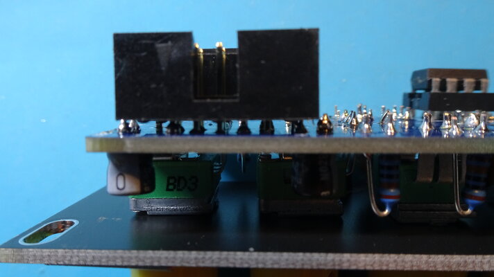

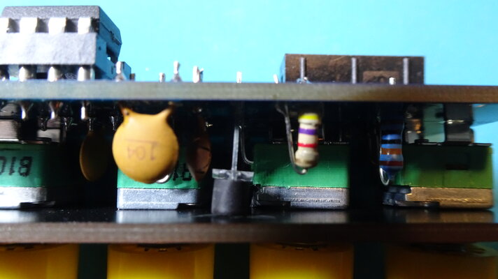

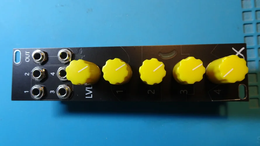

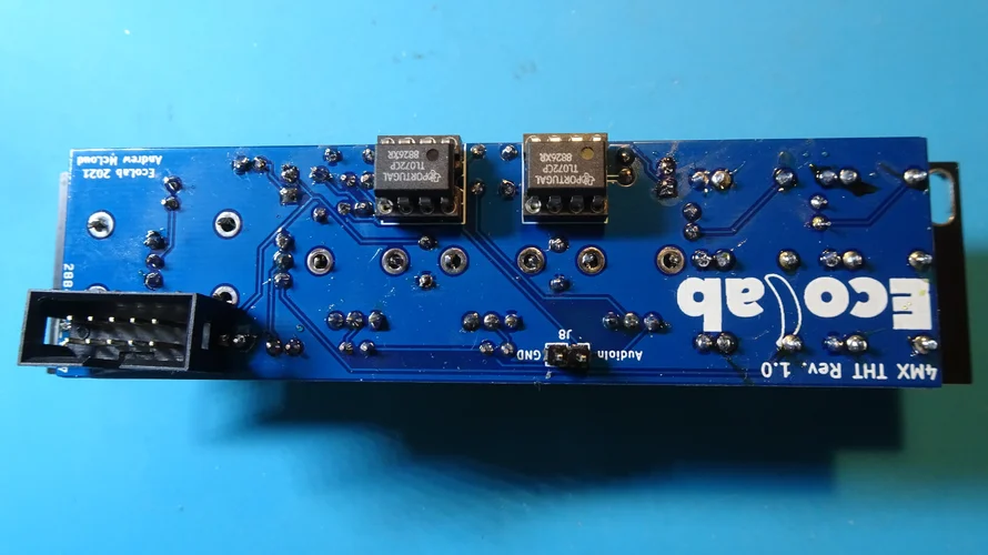

Diesen kleinen Mixer hätte ich noch fast vergessen. Den habe ich nach den 3 Drummodulen gebaut und das ging auch sehr schnell. Ist immer noch in der Bucht als PCB / Faceplateset für kleines Geld und ist Through Hole. Da ist das Firmenlogo in Form einer Banane so schön beleuchtet. Dafür habe ich aus der Restekiste eine der billigen chinesischen 3mm Flathead LEDs genommen in klar, wo ich immer gerätselt habe, für was ich die mal nehmen soll. Beim Einbau Through Hole wird man ja irgendwie blind von den Dingern aber hierfür ideal. Ich habe nur, damit das Licht nicht seitlich durchscheint, ein winziges Stück 3mm Schrumpfschlauch drüber gezogen und so ist das Logo richtig schön beleuchtet mit gelber LED. In letzter Zeit sind ja viele dieser Faceplates mit Fenster, z.B. das Tesseract VC Logics gekommen, und bei dem habe ich das genau so gemacht mit dem Schrumpfschlauch. Den 10Pol Kastenstecker habe ich einfach etwas höher gelegt, weil ein paar Beinchen störten aber das ging dann auch. Besser ein mechanischer Verpolungsschutz als nix.

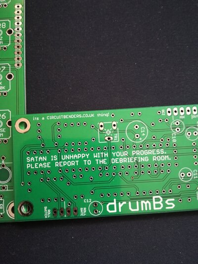

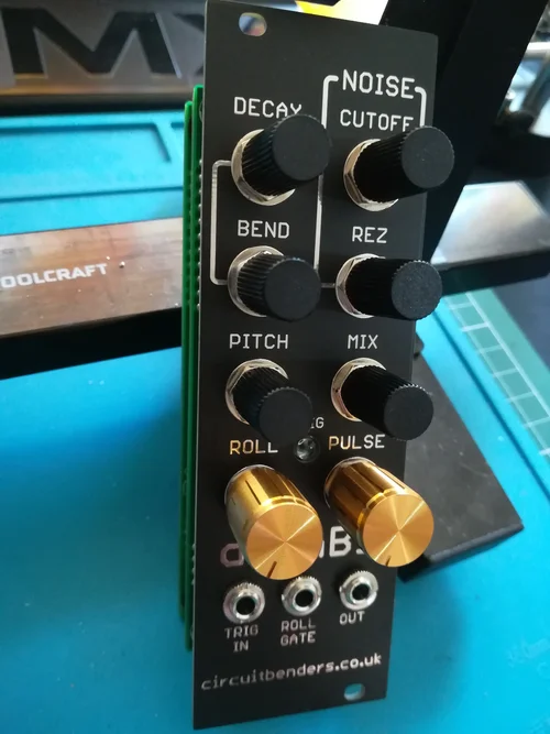

Joa, damit habe ich auch geliebäugelt. Als sub-mix für die DrumBs (2ter ist bestellt^^) und der 808Kick (warte auf das Päckchen) ebenfalls von dem Hersteller mit der Banane^^ Der mixer ist allerdings grade out of stock.
Das mit dem Powerheader ist auch beim DrumBs so, meiner sitzt da etwas schief drauf, aber eben Verpolungssicher..

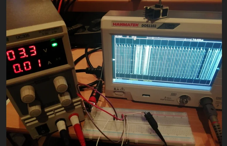

Hab grad mit der Infobeschaffung angefangen:
Rechts auf dem Oszi sieht man einen einzelnen ADAT-8-Kanal-Frame (48Khz/24Bit), bei dem aber nur Kanal 1 und 2 ein Audiosignal mit sich führen - der Rest hat grad Pause. Jetzt muss ich noch verstehen, was ich da genau sehe und wie ich das Signal weiter verwursten kann. Irgendwie denke ich da an RPi4 und Assembler... mal sehen, wie viele Monate mich das kostet. Der Toslink-Transceiver ist übrigens ein Cliff FC6842135TR plus einem 0,1 μF Keramikkondensator (den hab ich letztes Jahr mal aus einem Schrott-PC-Netzteil ausgelötet) an Vcc & GND.
  • #3.477
Was solls den werden wenns fertig ist? Ein Konverter von hier nach da? Oder wird das ein neuer ADAT Rekorder Nachbau? Ich habe die Schrägspuraufzeichnung auf Magnetband früher nicht sonderlich gut gefunden und das war auch alles viel zu empfindlich. Habe Jahre im Videobereich mit U-Matic und Beta rumgemacht, aber das war immer PITA die Kopftrommeln und Köpfe
sauber zu bekommen. Das lief zwar und war aber sehr wartungsintensiv und da kam ja auch immer noch Mechanik in Form von Treibriemen, Ein- und Ausfädelmechanik für die Kassetten dazu.
Bei zwei synchronisierten Maschinen im Schnitt, der dann auch in der Austastlücke sein mußte, wurde es richtig kompliziert. OK, Schrägspur macht Speed und man müßte in konventioneller Bandtechnologie alles vielleicht 20-50mal schneller schreiben und lesen. Später wurde das Konzept im Audiobereich weiter verfolgt mit z.B. den PCM Prozessoren wie Sony 601 auf Videorecorder.
