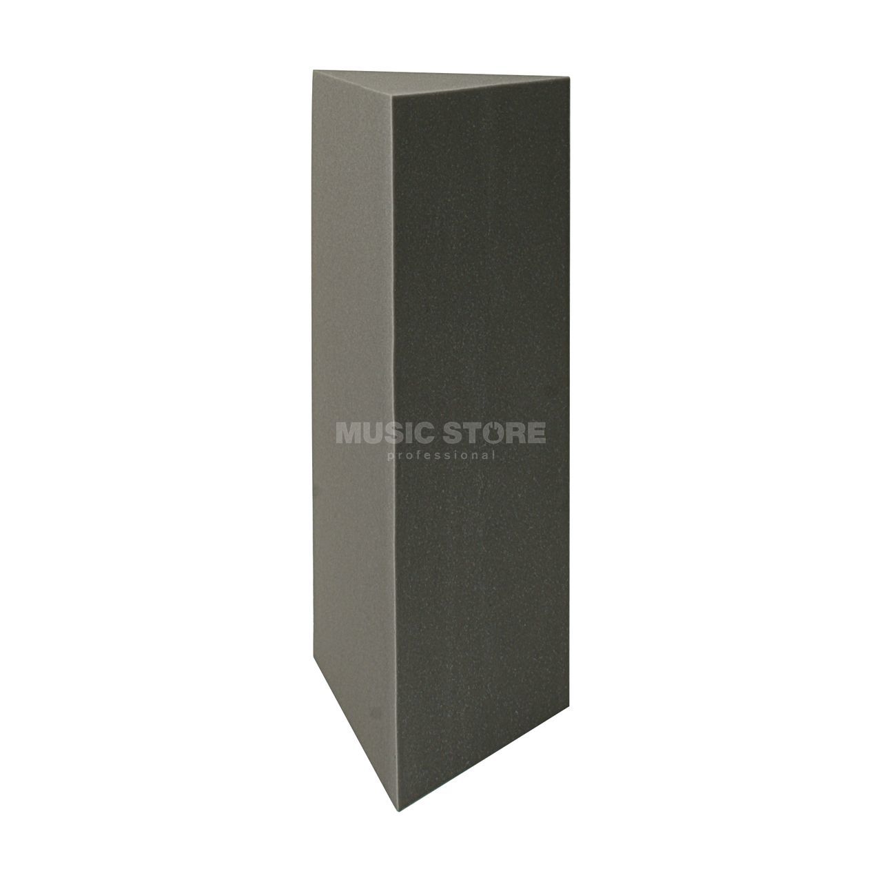

Wegen meinem "Decksegel" (vier Basotectplatten auf 2 Drahtseilen) habe ich gerade mal bei einem Heimdecorgeschäft angerufen, von dem ich auch alle Vorhänge habe. Die würden mir das auch versetzen und neu montieren. Finde ich cool, dass die das auch machen. Kommt vermutlich billiger als beim Akustiker.
hab mir jetzt 3 hiervon bestellt
die stell ich mir an die Rückwand ... mal sehen obs was bringt , sonst nehm ich se als Bartisch
außerdem zwei 20cm Basotectplatten für die Decke über mir
das GIK Zeug wird ja leider noch ne Weile dauern bis es ankommt :?

die Übersetzung ist grober Unfug.
Die Dinger wiegen 20 kg Stück.
Der DHL Bote wird sich freuen an dem Tag , wenn da 3 Pakete von kommen.
Bin auch gespannt ob und was das bringt. Die waren so günstig, das ichs auf n Versuch ankommen lasse.
