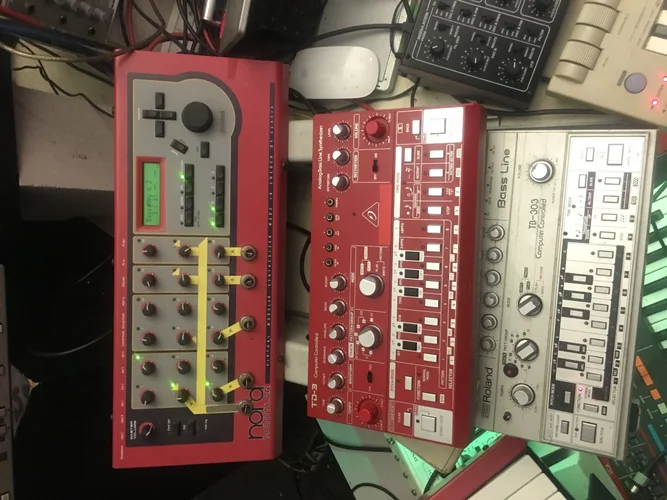

Könnte mir schnell jemand helfen! Wie ich die td 3 gesynct bekomme über midi?
Er erkennt leider die clock nicht. Wollten gerade anfange zu jammen
Ich bekomme es nicht hin das die TD auf die Hüllkurvenfader der mc909 reagiert..wie andere Slavegeräte ich würde gern das Release langziehen, lfo benutzen etc...ist das überhaupt möglich?....Cutoff und Reso der TD sind auch nicht über die mc909 änderbar...
Wenn Du dir das Midi Chart in der Quick Start Guide ansiehst erkennst Du die unfassbaren Midi Möglichkeiten der TD...

Gibt es irgendein Feedback?Im Prinzip einfach TAP + BACK (SYNC) gleichzeitig drücken und dann Taste 2 / Midi auswählen.
Also er reagiert leider nicht auf Start stop, noch nimmt er die clock an.
Echt ärgerlich. Man findet ja nicht mal was im Netz.
Die Kiste ist analog und kostet 150€. Ich denke nicht das da noch mehr MIDI drinnen ist...nimm doch so eine von Roland, TB-3 oder so....Wäre es theoretisch möglich das die Midi-Befehle noch erweitert werden könnten durch Behringer?

Für eine Bass Line Box ein schwerer Bug.eigentlich wollte ich nichts mehr zur TD3 Schreiben.
Aber zum Slide Problem habe ich die/eine Lösung gefunden und an Behringer weiter geleitet.
Ist eigentlich ein sehr kleiner banaler Fehler und sollte leicht zu fixen sein.
Hier mal in Kurz, hatte es in englisch verfasst zu einem langen video,
daher sorry das es in englisch ist.
At Tb 303:
When you program a Slide in Pitch mode on a step.
The next Note will add a tie in Time mode automaticly.
So that the normal TB 303 behavior.
Bug at TD-3:
The next Note will "NOT" add a tie in Time mode automaticly.
So that must be changed /fixed.
