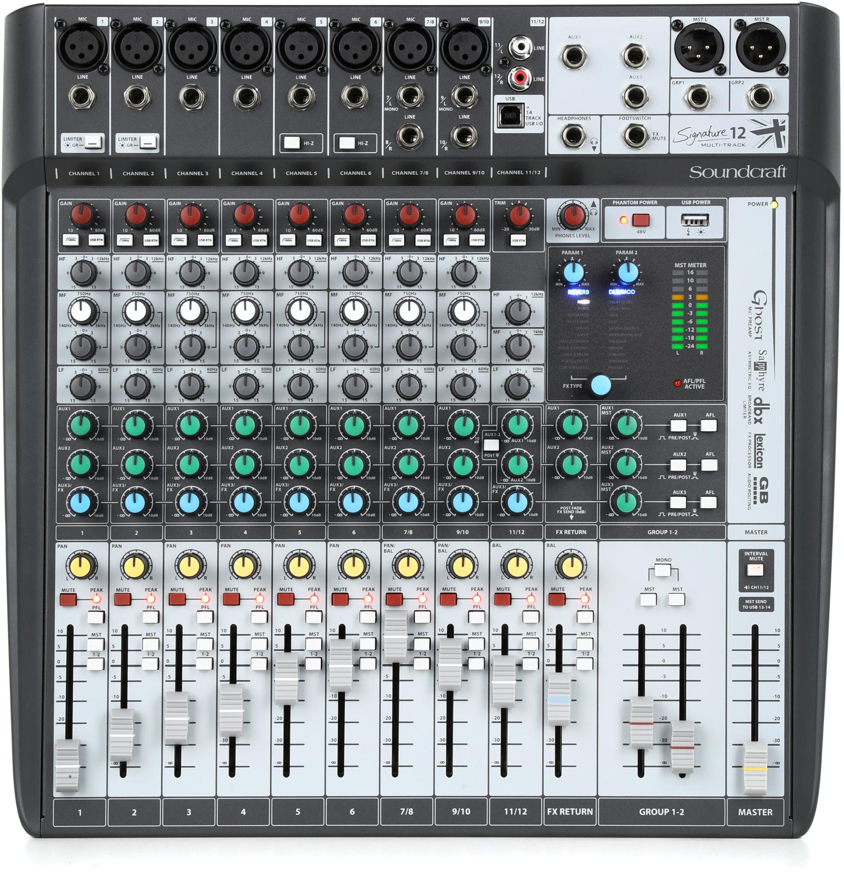

HIer ist ein hochauflösendes foto für Florian:
http://www.sweetwater.com/images/items/1800/Sig12MT-xlarge.jpg
von hier:https://www.gearslutz.com/board/new-product-alert/982173-soundcraft-signature-series-dna-mixers.html
- If the USB send point for the inputs is post-gain, pre-eq and fader, then that means it is not possible to record the inputs into my DAW with the limiters, EQ, etc. applied, correct?
- What about the audio interface outputs per channel? Would fader, EQ, and limiter be applied to the outputs?
Kann das jemand beantworten hier?
Ansich eine Tolle Idee aber für mich unbrauchbar da keine insert buchsen pro kanal und auch scheinbar nicht an den Gruppen was ich unbedingt brauche. was auch total sinnfrei ist finde ich das es pre-EQ aufgenommen wird. D.h. für mich das ich meine eq einstellung auf einem sound nicht direkt via usb in meiner DAW als audio habe. Weiß jemand ob der master post-EQ aufnimmt?
Ui, das mit den Inserts ist wirklich doof.
Je nach Anwendung sind wegen den fehlenden Aux Returns auch die Stereowege schnell verbraucht.
Die Pre EQ Aufnahme wird halt von Livebands bevorzugt, weil die EQ´s bei Mikrofonen ja live meistens zur Optimierung des Raumklanges benutzt werden, und man in der DAW beim späteren bearbeiten bessere Möglichkeiten hat. Die ist also in dem Sinne nicht komplett Sinnfrei. Eine Band würde es genau andersrum total Sinnfrei nennen. Ein Pre/Post Taster dafür, wie z.B. beim Behringer UFX, wäre natürlich die perfekte Lösung für alle gewesen.

ah ok... danke für die info. ja klar der taster wäre bombe!
also ich würde lieber paar hundert euro mehr ausgeben für so ein pult wenn es inserts (wenigstens für die gruppe) und so einen Taster hätte. auf den effektkram könnte ich komplett verzichten da nehme ich lieber meine eventides. echt schade drum ich hätte so etwas verdammt gerne da würde ich einen großteil an kabel von den tischen bekommen.
Mich wundert auch wo die FX Return Buchsen sind. Fader dafür gib es ja.
