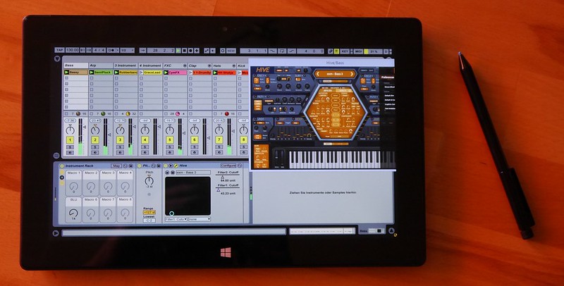

Als DAW
Das Anschließen von USB-Geräten ging absolut problemlos (via USB Hub):
Terratec Phase26 als Audio/MIDI-Interface und Korg NanoKontrol als MIDI-Contoller .
Beides in Live eingebunden, MIDI Clock vom MBSeqV4 drangehängt und schon lief das Surface im Studio-Verbund mit.
Im Energiespar-Modus kommt das Tablet schnell an seine Grenzen, im normalen Modus ("ausbalanciert") lassen sich schon einige PlugIns in Live fahren.
Für meinen Hobel der 1. Generation eher sparsamere Kandidaten (z.B: u-he Hive), aber dafür ohne Aussetzer.
Latenzen zum Live-Einspielen fand ich auf Anhieb in Ordnung, habs aber nicht ausgereizt.
Bedienung
Da das Surface FullHD auf 10 Zoll bietet, muss ich als Normalsterblicher in Ableton den Zoom raufdrehen.
Damit lässt es sich schon recht gut arbeiten.
Allerdings merkt man schnell, das man hier kein auf Touch optimiertes Programm vor sich hat, wenn man kleine Buttons etc. mit dem Finger treffen will.
Die Stiftbedienung schafft hier ganz gute Abhilfe, ist aber beim Surface 1. Generation noch nicht ganz perfekt. Vor allem in den Ecken weichen Stift und Cursor gerne mal voneinander ab.
Wenn man sich aber dran gewöhnt, mehr auf den Cursor zu achten statt auf die Stiftspitze, geht es recht flüssig von der Hand.
Ansonsten kann ja auch fix eine Maus anschließen.
Kleines Manko: Live 9.2 hat ein Problem mit der Rechtsklick-Eingabe von Touch (halten) bzw. Stift (Taste drücken). Der Rechtsklick wird von der Live GUI nur erkannt, wenn man der Cursor dabei leicht bewegt/wischt. Der Ableton Support hat mir dazu gesagt, das Touch-Bedienung offiziell nicht unterstützt wird.

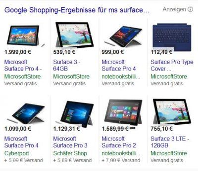

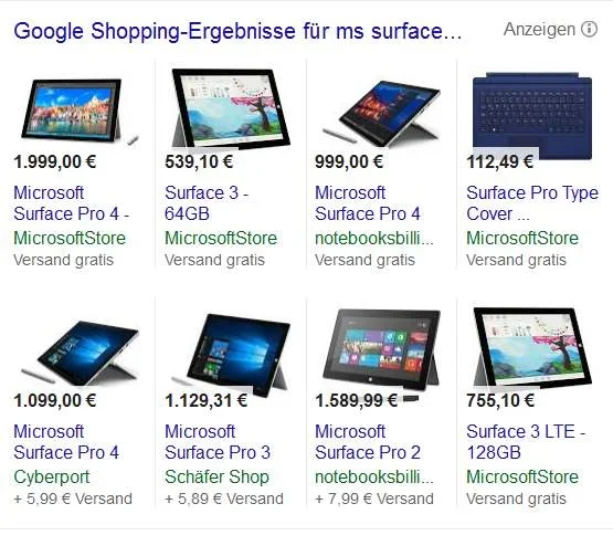

Ja, stimmt und da es das Ding selbst mit i7 gibt kann man auch alles nutzen wie gewohnt. Selbst der i5 würde mir schon reichen, so viele Spuren habe ich eh nie. Der Weg geht weg vom muffigen Studio voller Staubfänger und Kabellage. Ich kann mir gut vorstellen dass andere Orte auch andere Ideen bringen.
Was haste denn dafür gezahlt :denk: so viel

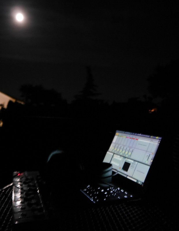

Neues Jahr - neues Update :cool:
Hab über den Sommer (solange er vorhanden war) einiges nur mit dem Surface und Push1 gemacht.
Dazu hab ich eine Sammlung von Drum Racks (Samples) und Instrument Racks vorbereitet. In den Instrument-Racks nutze ich Synth1, imposcar2, Hive und Zebra2. Die verstehen alle MIDI Program-Changes, so das ich mit einem kleinen, vorgeschalteten M4L Device schnell durch Presets durchscrollen kann (Diva oder Repro-1 hab ich weggelassen, weil das SurfacePro1 da doch schnell an seine Grenzen stößt).
Resultat: großer Spass beim entspannten Jammen unter freiem Himmel! Durch Push und die fertigen Racks hab ich das Surface praktisch nur zum Speichern angefasst. Push fühlte sich noch mehr wie ein Instrument an als z.B. vor dem "Studio"-Rechner, da man das Surface einfach zu Seite legen und sich ganz auf eine Oberfläche/Schnittstelle konzentrieren kann.
Mein betagtes Surface Pro 1 schafft dabei im Akkubetrieb und Versorgung von Push (USB) etwa 4 Stunden (CPU ausbalanciert) bzw. 2 Stunden (CPU Höchstleistung).
Ich überlege mir im Moment, wir ich das Surface und Push am besten zusammenfassen könnte, sprich in einem Gehäuse. Damit hätte ich dann eine Art Circuit XL :cool:.
Wenn das Wetter mal wieder besser wird (zumindest hier im Süden) mach ich vllt. mal ein Demovideo.
Interessanter Bericht von dir. Danke. Also ein Gehäuse für Push + Surface stell ich mir super vor! Das Surface quasi als großes Touch Display für den Push (quasi wie bei den MPC´s). Da kann man z.B. leicht was aus Holz bauen, obwohl das dann eher was für´s Zuhause ist.
