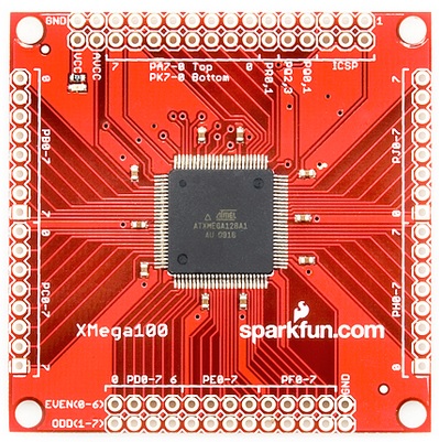

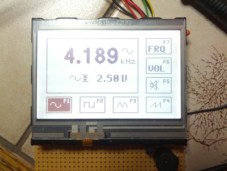

Meine ersten Versuche, einen Ton mit dem Xmega zu erzeugen, bestanden darin, im Programmspeicher (Flash) des Xmegas eine Sinustabelle anzulegen und die Daten über einen Time-Interrupt auf den DAC auszugeben. Als kleines Nebenprojekt folgte dann ein Funktionsgenerator mit einem XMEGA-A1_XPLAINED Board von Atmel. Um die volle Hardware-Architektur des Xmega Prozessors zu nutzen, habe ich mich dann für einen nackten Xmega Prozessor auf einem sogenannten Breakout Board entschieden. So stand mir fast jeder Anschlusspin des Prozessors für meinen Synthesizer zur Verfühgung. Dazu kamen noch ein günstiges DOG 160x104 Grafikdisplay, 1MByte Static RAM und diverse Schalter und Encoder. Als LowPass Filter habe ich damals noch zwei SSM2044 verwendet. Aber um den Nachbau zu erleichtern (die SSM2044 Chips bekommt man nur noch für viel Geld über eBay) habe ich einen schaltbaren Multimode Filter auf Basis von LM13700 OTA Chips entwickelt. Über eine sogenannte Filtermatrix lassen sich verschiedene Filterarten parallel (2 Kanal) oder in Serie (Mono) schalten. Die Filter haben jeweils eine Flankensteilheit von 12dB.
Atmel XMEGA-A1 Xplained Board
Funktionsgenerator mit Xmega MCU
Xmega Breakout Board

Zu deinen Fragen. Mal schnell was zusammenlöten und ausprobieren, diese Kunstform ist einfach und ich beherrsche sie im Schlaf. Aber die Softwareentwicklung ist eine aufwendige
und zeitraubende Angelegenheit. Ich erinnere mich noch an die Display Ansteuerung in meinem Synth. Hatte zuerst das teure eDIP160W-7 mit integriertem Grafikprozessor, Speicher
und Touchscreen Folie. Das war mir aber dann zu teuer und im Grafikaufbau zu langsam. Aus diesem Grund habe ich mich dann für ein preiswerteres DOGXL160W-7 Display entschieden.
Für die Ansteuerung musste ich aber alle Grafik- und Textfunktion selber entwickeln.
Und so bringt mich jede Erfahrung und Erkenntnis einen Schritt weiter nach vorne. Auch lernt man viel bei so einer Eigenentwicklung. Von den Grundlagen der Musikelektronik bis hin zur
Bresenham Algorithmus für die Liniendarstellung auf einem LC-Display.

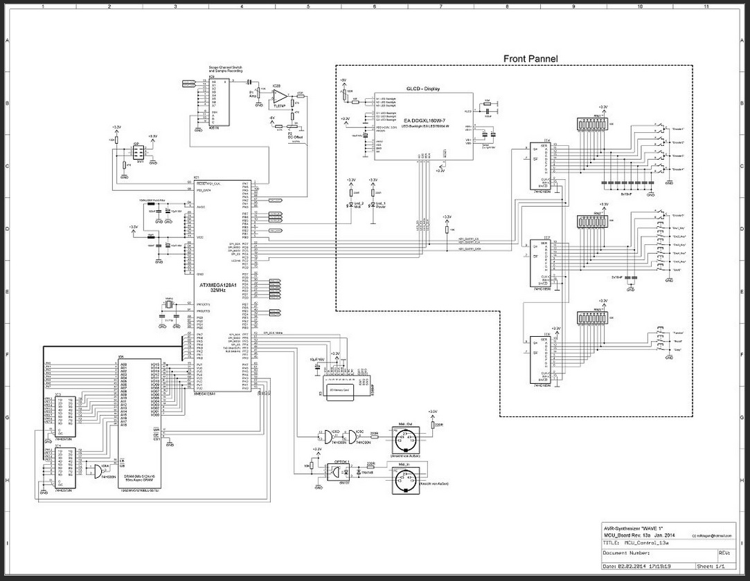

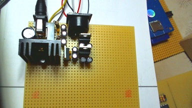

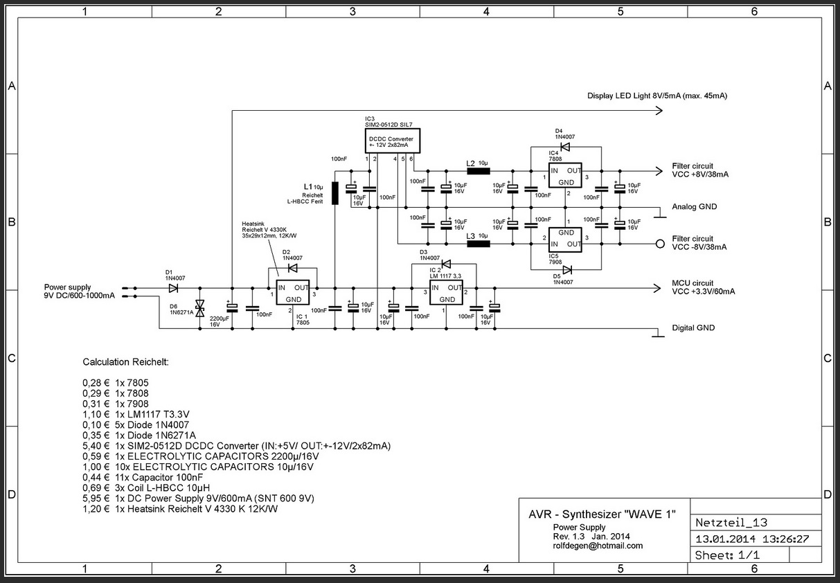

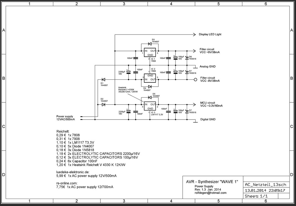

Ich habe die Schaltung für die Stromversorgung meines Synthesizer noch einmal etwas abgeändert. Die Ferit Spulen L1-L3 reduzieren die Störsignale des DCDC-Wandlers in der Schaltung. Die in der Filterschaltung verwendeten IC's 4051 (Umschaltfunktion auf LP,HP,BP usw) haben eine maximale Versorgungsspannung von 20V. Aus diesem Grund wurde die Ausgangsspannung des DCDC Wandlers mit Hilfe der zwei Spannungsreglern IC4 und IC5 auf +- 8V reduziert. Nützlicher Nebeneffekt ist, das die hohe Rippelspannung des DCDC-Wandlers (100-200mV) keinen Einfluss auf die Versorgungsspannung des Filters hat. Die Dioden D1 und D6 schützen die Schaltung vor Verpolung und Überspannung.
Stromversorgung AVR Synthesizer
original size: https://vp2rtq.dm2304.livefilestore.com ... eil_13.jpg

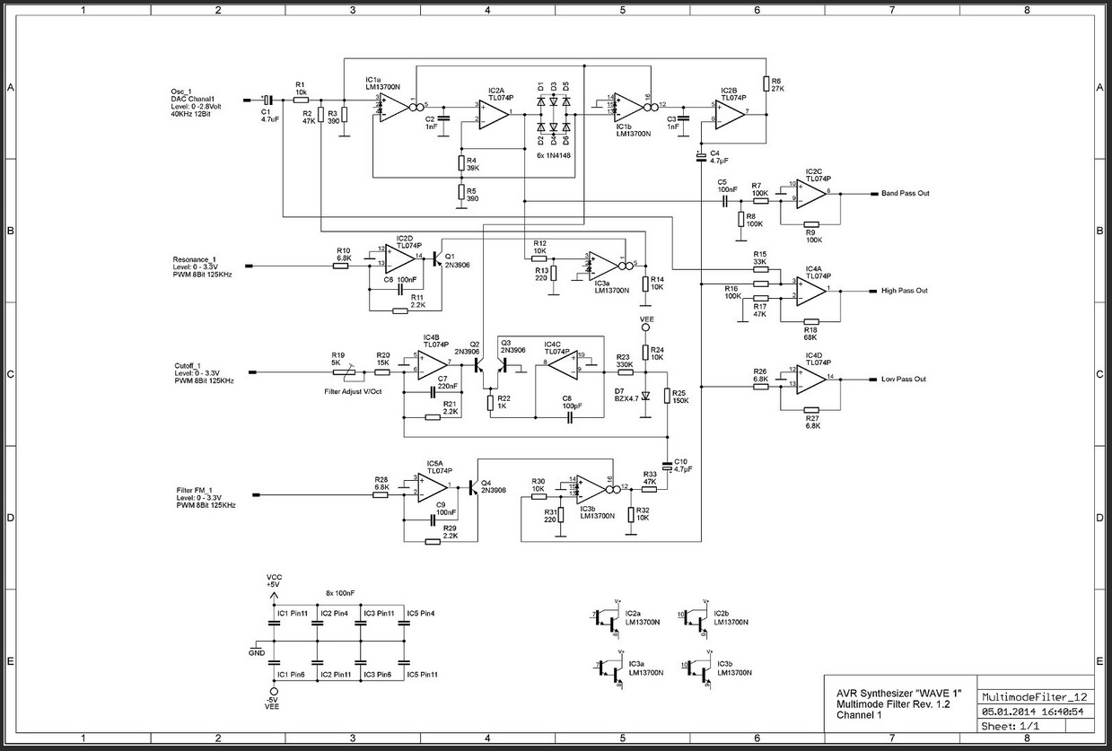

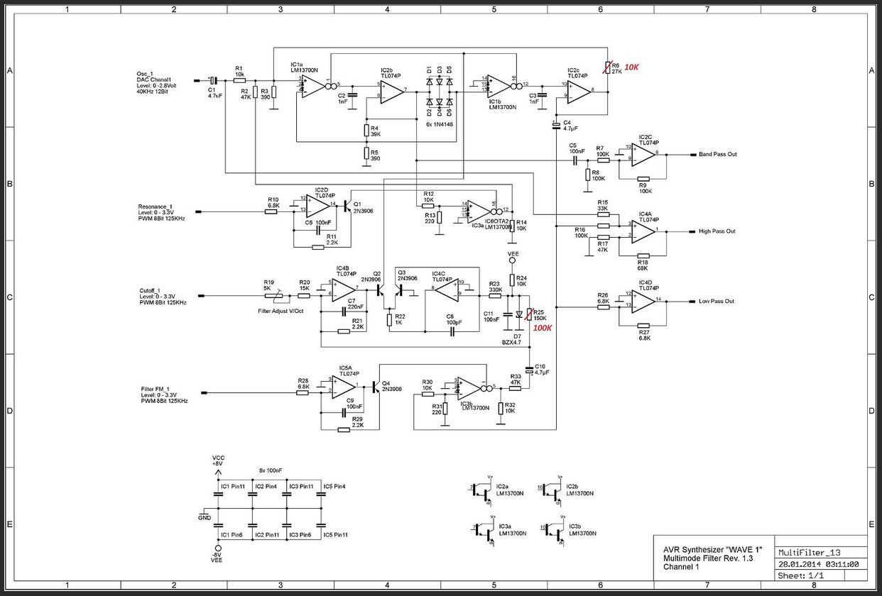

Filterschaltung AVR Synthesizer
original size: https://ox1aha.dm1.livefilestore.com/y2 ... lter12.png

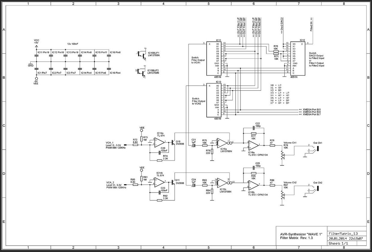

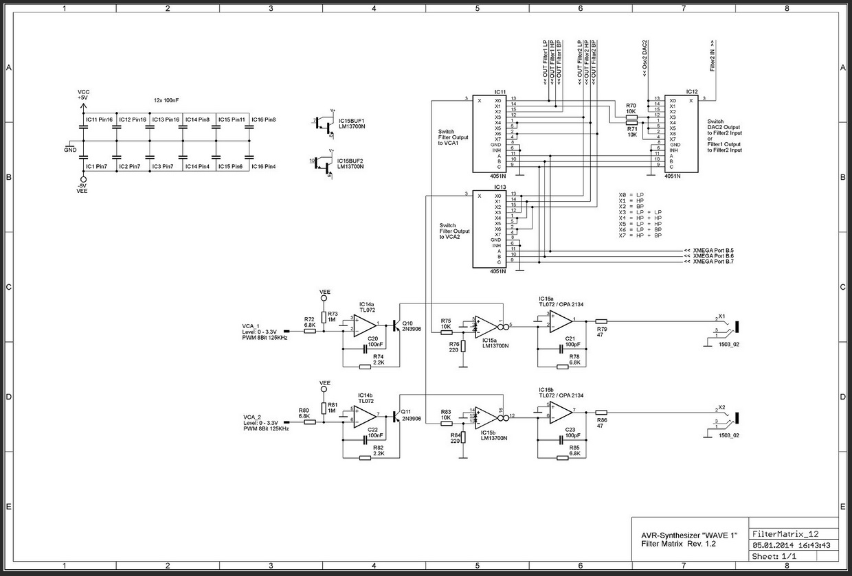

FilterMatrix (Umschaltung auf LP,HP,BP.. )
original size: https://ox1aha.dm2303.livefilestore.com ... trix12.png

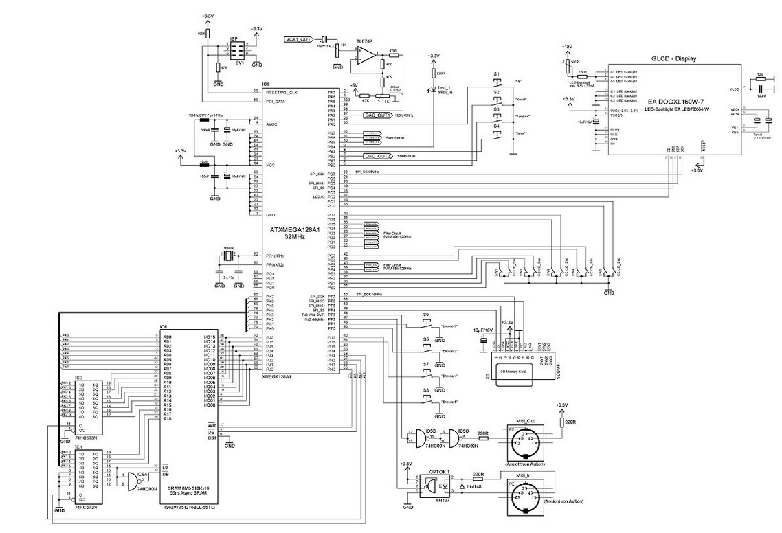

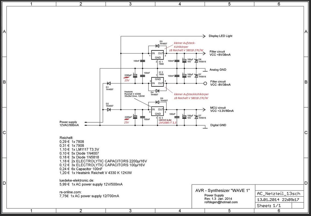

Ich habe noch eine "low cost" Version mit einem AC Netzteil entwickelt. Die Schaltung hat den Vorteil, das sie mit weniger Bauteilen auskommt und preiswerter ist. Werde die Schaltung für meinen Synthesizer testen. Das Netzteil ist schon bestellt.
Gruß Rolf
Re: AVR Synthesizer "WAVE 1"
Kleine Änderung an der Netzteilschaltung
Für die Schaltung hatte ich zwei Netzteile bestellt. Eins mit 12VAV/500mA und das andere mit 9VAC/500mA. Ich habe die Schaltung zuerst mit dem 9VAC Netzteil getestet. Hier lag die Gleichspannung am Eingang der Spannungsregler 7808 und 7908 bei Belastung knapp unter 10 Volt. Für eine stabile Ausgangsspannung von 8 Volt benötigt zB ein 7808 mindesten 10 Volt an seinem Eingang. Das war mir dann ein wenig zu knapp, zumal keine Belastungsreserven für für eine spätere Schaltungserweiterung im Synthesizer zur Verfügung standen. Also habe ich das 9VAC Netzteil gegen das 12VAC Netzteil ausgetausch. Hier lag die Eingangsspannung an den Spannungsreglern jetzt über 15V. Also genug Reserve für eine stabile Spannung am Ausgang der Schaltung. Allersings war jetzt die Verlustleistung (Uin-Uout * I) an den beiden Spannungsreglern 7808 und 7908 etwas höher und damit auch die Chip Temperatur. Mit zweil kleinen Aufsteckkühlkörpern konnte ich auch dieses Problem schnell lösen. Die zwei 2200µ Kondensatoren waren mit 16V auch etwas knapp bemessen und wurden gegen 25V Typen ausgetauscht. Auch der LM1117 ist mit einer max. Eingangsspannung von 15V zu knapp bemessen. Habe diesen durch einen LM1086 IT 3,3 mit einer max. Eingangsspannung von 30V ersetzt.
Netzteilschaltung
Gruß Rolf

Zur Zeit wird mal wieder viel gelötet, gezeichnet und es werden Stücklisten geschrieben. Eine kleine Änderung gibts in der VCA Schaltung. Diese hat eine Lautstärkeregelung bekommen. Hab auch hier eine "low cost" Variante gewählt, weil der benötigte Platz für einen zusätzlichen Operationsverstärker als Audiobuffer hinterm Poti auf der Platine einfach fehlt.
VCA Schaltung mit Lautstärkeregelung

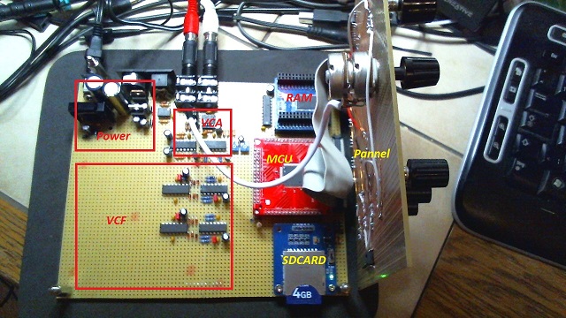

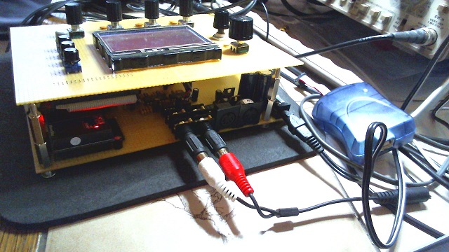

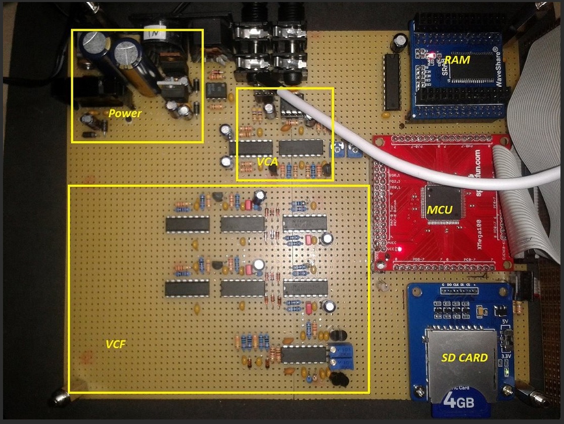

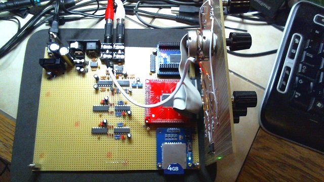

Ich bin gerade dabei das endgültige Layout für meinen Synthesizers auf einer Lochrasterplatte zu löten und dann ein PCB Board zu entwerfen. Dabei spielt die Positionierung der Bauteile eine wichtige Rolle. Die Platine habe ich in zwei Hälften unterteilt. Auf der linken Seite ist der ganze Analoge Teil wzB Stromversorung und der analoge Multimode Filter untergebraucht. Auf der rechten Seite der komplette Digitalteil wzB Prozessor, Ram und SD-Karte. Das soll den Störeinfluss der Digitalschaltung auf die analoge Filterschaltung vermindern. Die Position des SD-Karteneinschubs habe ich zwecks besserer Bedienbarkeit nach vorne an die Gerätefront verlegt.
Bilder vom Prototyp: Synthesizer "WAVE 1"
Die Filterschaltung ist noch nicht ganz bestückt. Im Moment arbeite ich daran.
Bis zum nächsten mal. Lieben Gruß aus Wuppertal :)

So.. Der Filter ist fast fertig aufgebaut (siehe Bild). Ich überlege noch, ob ich die FM-Funktion (Frequenz Modulation) für den Filter weglassen soll oder nicht :? Wenn ich ehrlich bin, so richtig dolle fand ich die Sounds mit der FM nicht. Vielleicht kann man dafür eine andere Filterfunktion integrieren. Hier für ständen dann zwei PWM-Signale und zwei OTA Schaltkreise zur Verfügung.
Etwas Schwierigkeiten hat mir ein störendes 50Hz Brummen am Filterausgang bereitet. Das Störsignal war zwar sehr niedrig (< 10mV), aber bei aufgedehtem VCA und offenen Filtern warnehmbar. Das ganze lag an einer etwas ungünstigen Masseführung zwischen dem Filterkreis und dem DAC-Ausgang des Prozessors. Durch eine zusätzliche "dicke" Drahtbrücke zwischen dem GND-Signal an der Stromversorung, Filter und DAC-Anschluß konnte ich das Brummen auf ein Minimum reduszieren. Jetzt ist nur noch das Quantisierungsrauschen des DA-Wandlers zu hören.

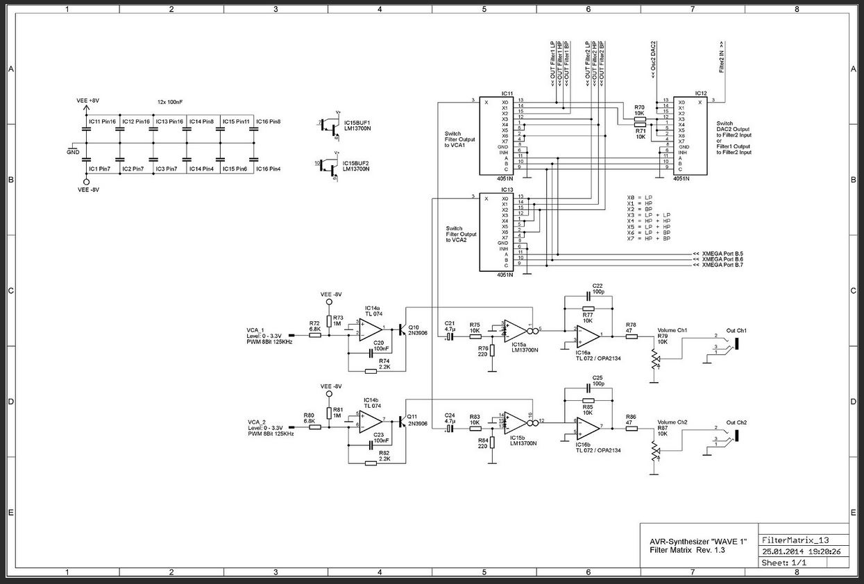

Hallöchen..
Durch die Veränderung der Betriebsspannung im neuen Prototyp von +-5 Volt auf +-8 Volt musste ich am Filter ein paar Änderungen vornehmen.
Die Veränderung der Betriebspannung verursachte eine höhere Audiosignalspannung am VCA-Eingang (> 9 VAC) und übersteuerte damit den Ausgang (Video 1).
Durch die Verkleinerung von Widerstand R6 wurde die Filterverstärkung reduziert und damit auch das Eingangssignal am VCA. Das Audiosignal ist jetzt ok. Positiver Nebeneffekt ist ein geringeres Filterrauschen :)
Filter Resonanz:
Um einen Frequenz Bereich von 15 Hz bis 20 kHz für die Filter Resonanz zu erhalten, wurde R25 angepasst.
VCF Channel 1 im "WAVE 1"
VCA im "WAVE 1"

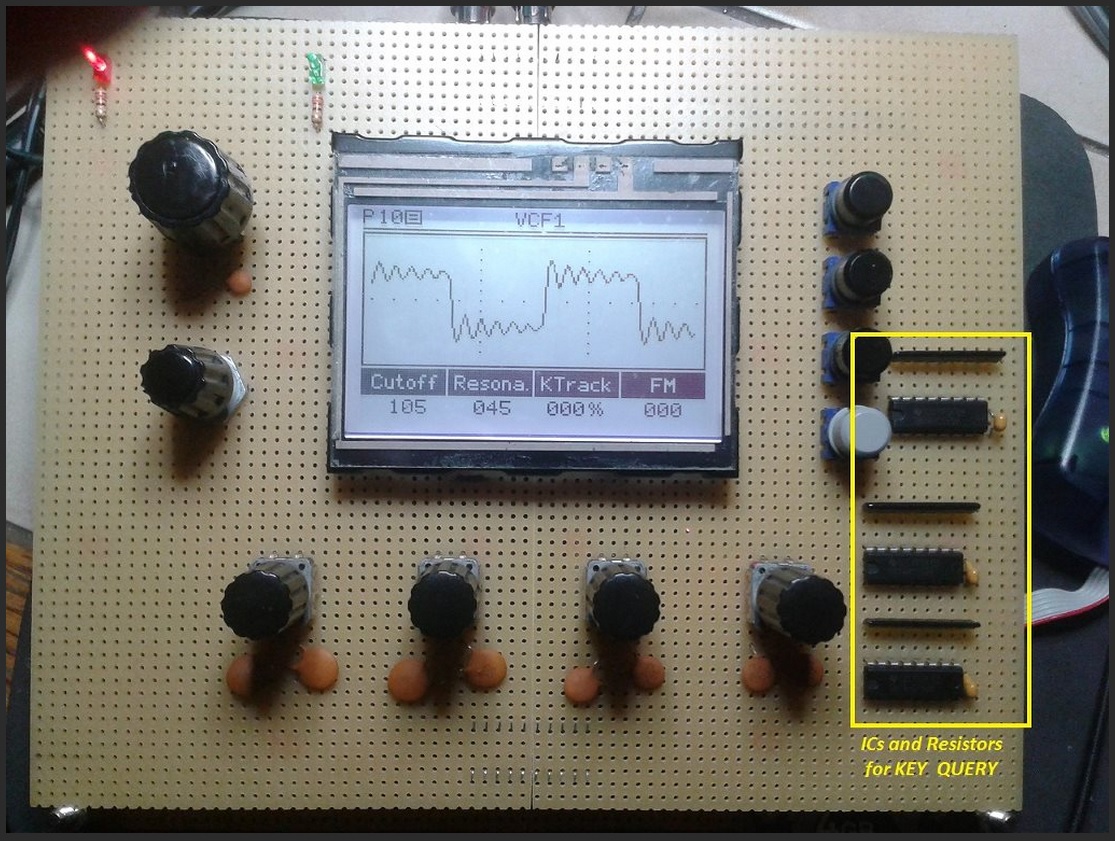

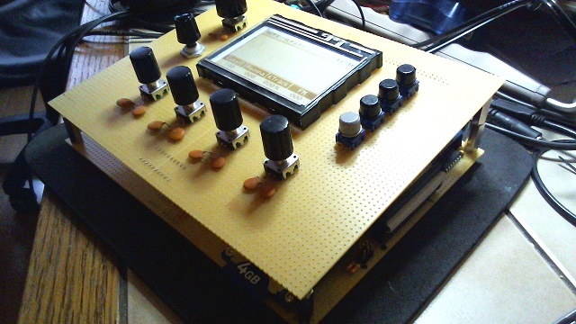

Zur Zeit optimiere ich das Pannel bzw die Tastaturabfrage im Synthesizer. Das Ganze soll jetzt über den SPI-Port des Prozessors laufen. Über drei Parallel Seriel Wandler IC vom Typ 74HC165 sollen die Taster und Encoder abgefragt werden. Das spart zum einen eine Vielzahl von Portleitungen am Prozessor und zudem ist das Pannel für einen zukünftigen Entwicklungsausbau noch erweiterbar.
Beispiel für eine Tastaturabfrage mit einem IC 74HC165: http://www.element14.com/community/servlet/JiveServlet/showImage/2-44478-66009/SR_Breakout.png?01AD=3XiQJd8k3UEXbhSky2w-3EEipNHlTj7iWVFHzbu6J7e6uoMTIYGf-rA&01RI=9906A75F7F93532&01NA=na

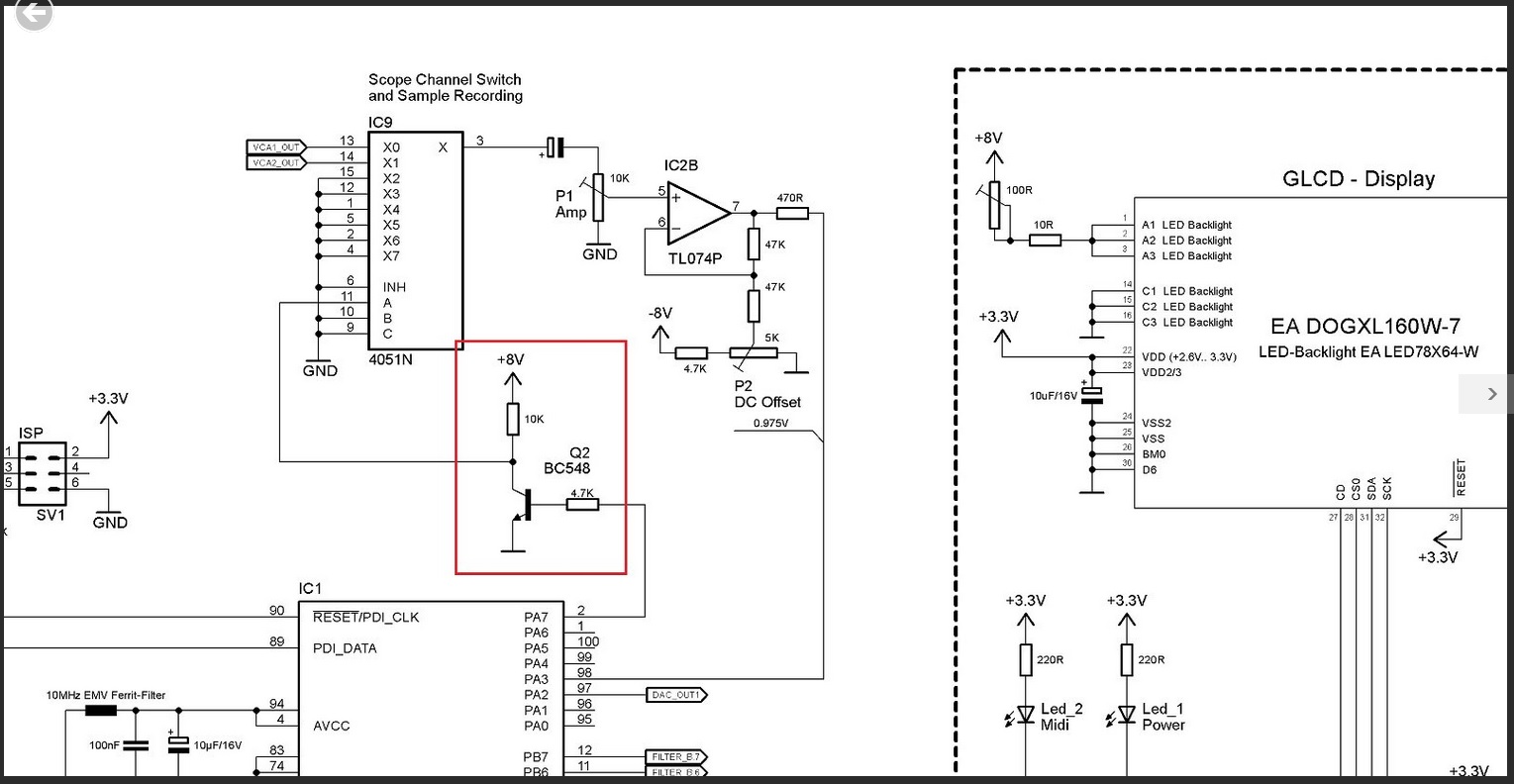

In der aktuellen Schaltung gab es ein kleines Problem mit dem Analog Multiplexer IC9 4051 für die Umschaltung der beiden Audiokanäle. Da der Prozessor mit einer Betriebspannung von 3,3 Volt arbeitet und das IC9 mit einer Betriebspannung von +-8V, funktionierte das Umschalten nicht. Die Steuerspannung für das IC9 muss mindestens eine Höhe von 60-70% der positiven Betriebspannung von +8V haben. In der alten Schaltung haben die Analog Multiplexer funktioniert, weil die Betriebspannung bei +-5 Volt lag. Um das Problem zu lösen, verwende ich einen Transistor, der als Inverter geschaltet ist (rote Markierung in dem Bild) und aus der 3,3 Volt Steuerspannung des Prozessors, eine Steuerspannung von 8V für den Analog Multiplexer erzeugt.
Kanalumschaltung für Scope Funktion und Sound Sampling
Gruß Rolf
