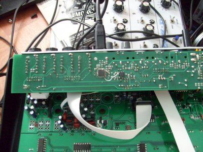

Eventuell kann auch jemand aus dem Forum die Frage beantworten : die xOxbOx wird bei mir nicht als USB-Gerät erkannt, werden an einem PC noch an einem
Apfel-Gerät !! Was könnte die Ursache sein ?

Ist von einem Privatverkäufer. Ob der Chip verlötet ist kann ich nicht sagen, dazu müßte das Gerät sicherlich mal geöffnet werden. Die nächste Frage wäre dann
ob sich der Verlauf des Anschlusses leicht sondieren läßt ?
das öffnen ist kein problem.. x0xb0x mit den potis nach unten auf den tisch legen, die 4 schrauben lösen und den unteren deckel runterziehen. sobald die "unterschale" herunten is, hast du auch schon freien blick auf den chip. nachdem der usb chip ein smd bauteil ist, kannst du auch mal überprüfen obs zwischen den beinchen eventuell kurze gibt.. am besten mit einer lupe.

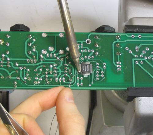

der chip ist leicht zu erkennen
aus derbauanleitung

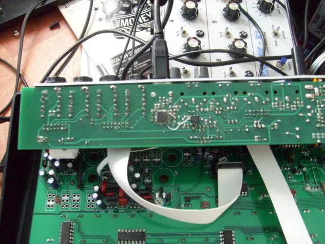

am leichtesten rauszufinden woher die x0x kommt isses, wenn man einen blick auf die hauptplatine wirft.. zu 99% sind geräte mit "adafruit industries" (adafruit, willzyx), "x0xshop.de - transistorize the world" (x0xshop) oder "X0X MBLO Rollin Moss" (TT, modemachines, x0xc0ncept etc) platinen im umlauf.
genau diese ist es.
Der USB-Chip ist aufgelötet. Im Geräte -Manager taucht gar nix auf.
ah, jetzt erst das bild gesehen.. da wurde rumgebastelt.. am foto schwer zu erkennen, aber das sieht alles andre als sauber gearbeitet aus. wtf, die platine sieht auch seltsam aus, mach doch mal ein paar aufnahmen von der main pcb, wenn du dazu kommst :shock:
