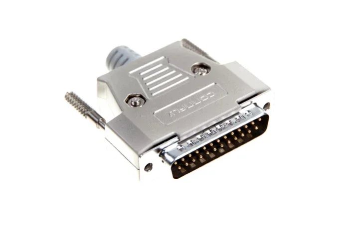

Habe hier vor 2 Wochen mir so ein Zulu Adapter ohne Gehäuse zugelegt, und suche immer noch nach einem externen Gehäuse.
in den Floppy-Steckplatz von meinem Sampler möchte ich es nicht einbauen, mir ist eine externe Lösung praktischer.
Gleichzeitig möchte ich aber auch noch Sample-CDs von einem externen CD-Rom einlesen können.
Deswegen ging die Fertiglösung mit dem MiniZulu zum Aufstecken im DB25 Steckergehäuse hier nicht.
Denn dann kann ich ja hinten nix mehr weiteres an den SCSI-Strang anschliessen.

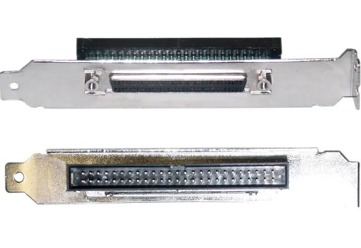

Ich hab hier schon ein Adapterblech, womit man dann einen 68poligen SCSI Stecker mit den beiden Klemmzangen dann anschliessen kann. Dieses Adapter würde ich gerne in ein Gehäuse einsetzen, das Slotblech lässt sich ja abschrauben oder
weglassen. Habe bei Ebay kein passendes Gehäuse bisher gefunden für den Zweck.
Wer da etwas findet, einfach bitte hier verlinken !
- Das Gehäuse sollte die Zulu-Platine und die eingesteckten Buchsen aufnehmen können - Siehe unten :
es gab Gehäuse füe externe Diskettenlaufwerke, zB für Amiga, Atari ST etc, die kann man entsprechend nutzen. Finden sich als Bauteil/defekt auf ebay.
Anonsten bei Reichelt oder TME nach passenden Gehäusen in entsprechender Größe suchen, da gibts nun wahrlich reichlich Auswahl von diversen Firmen.

- Die Suche bei Reichelt gestaltete sich etwas schwierig, weil mir da +80 Seiten mit jeweils zig Gehäusen pro Seite angezeigt wurden. Ich habe nun aber eines gefunden, was hoffentlich passt und dies eben bestellt. Bei Ebay wurde mir nur ein Gehäuse aus Metall für externe Floppys angezeigt, alles weitere waren dann komplette externe USB-Floppy-Laufwerke.
Bei einem Kunststoff-Gehäuse kann ich das hoffentlich besser anpassen als bei Metall.
Wenn das alles hier passt, werde ich hier mal eine Rückmeldung geben und das Gehäuse verlinken, was jetzt bestellt wurde.

Die interne Lösung mit dem externen Flachbandkabel finde ich die bessere Variante, weil weniger problematisch. Das Flachbandkabel kann man zudem entsprechend fixieren, damit es nicht lose rumhängt.

Also mir sind gute stabile Kabelverbindungen gerade bei SCSI immer schon wichtig gewesen. Es hat schon seine Gründe, warum die alten externen SCSI Kabel so furchtbar dick und auch teuer neu waren. Auch wegen der Abschirmung natürlich vor Störsignalen.

Nein. das sind nur die Löcher am Stecker, um entsprechende Schrauben durchzuführen, das Gewinde befindet sich an der Buchse der MPC.
Ein entsprechender Stecker sieht so aus:
Man hätte bei der Miniversion entsprechend am Gehäuse Platz und Einlassungen lassen müssen für so lange Knebelschrauben oder zumindest für kürzere Schrauben, die mittels Schraubendreher befestigt werden können, das hat aber den Nachteil immer ein Werkzeug zu brauchen, was man im Zweifel nicht zur Hand hat, daher haben diese Anschlüsse auch fast immer diese per Hand lösbaren Schrauben.
