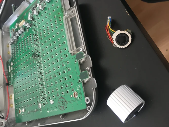

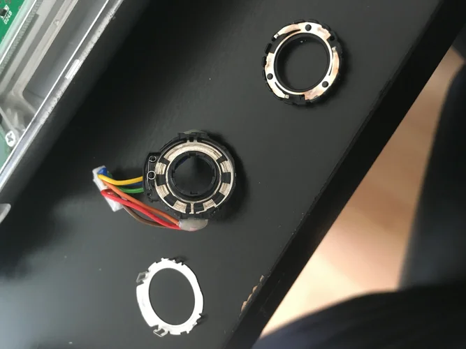

Puh. Das ist so ein Spezial Teil. Zumindest hab ich sowas noch nie gesehen. Das kleine Ding mit dem Kabel ist das eigentliche „Poti“ :sad:
Soll ich das mal reinigen und neu einfetten?
Das ist einfach ein Drehgeber. Die sehe alle ungefähr so aus. Ja einfach reinigen. Wenn's mit Isopropyl nicht wieder blank wird, dann Kontakt-Spray auf ein Q-Tip-Stäbchen sprühen und mit dem Watte-Stäbchen die Kontaktflächen und die Kontaktfederspitzen reinigen.
Hat geklappt! Es geht wieder! Hab zwar (typisch für mich) die Klick Feder verloren, aber das klicken hat mich sowieso schon immer gestört :D

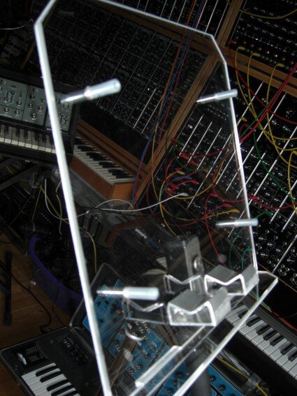

Hallo zusammen, für einen Auftritt suche ich für mein Tenori-on eine Möglichkeit, dieses auf einen Ständer oä zu montieren. Habt ihr so etwas schon mal gesehen oder einen Tipp., wie ich das bewerkstellige?
Danke!
Die Frage ist ein bisschen, wie wichtig es Dir ist, dass die Festbeleuchtung auch vom Publikum aus zu sehen ist; gerade jetzt zur Weihnachtszeit sich ein Faktor. Wenn ja, dann müsste man sich überlegen, wie der Gerät trotzdem bedienbar bleibt. Dieser transparente Ständer tut dem Showeffekt natürlich genüge, aber hat m.E. das Problem, dass man ihn schon recht hoch aufbocken muss, damit nicht allzugroße Verrenkungen beim Spielen nötig werden. Ich würde Geräte, auf denen ich ausgiebig rumdrücken will, und das will ich auf dem Tenori-On ja, eher nicht so gern in einem Winkel von deutlich über 45° montieren. Hast Du mal in Richtung Laptop-Ständer gedacht?

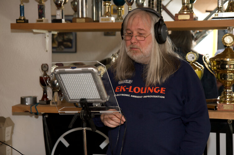

Danke!

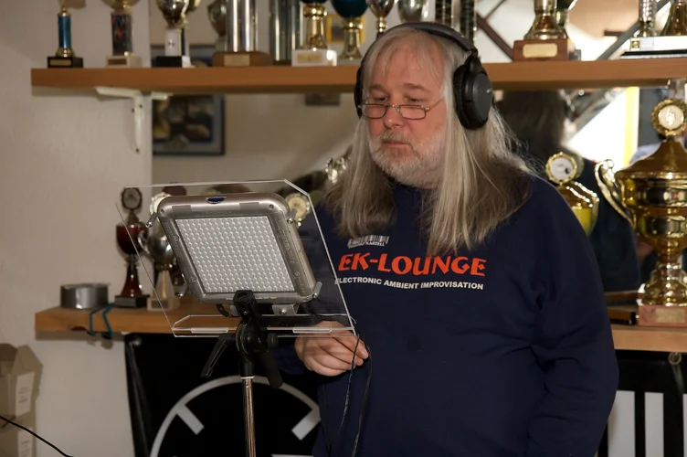

Hab einen Mikrofonständer genommen und darauf eine transparente Plexiglasscheibe montiert. Gehalten wird es mit 6 M5er Schrauben 2 je links + rechts, 2 unten, auf die ein Stück transparenter Gummischlauch geschoben wurde (Spritleitung aus dem Modellbau).
Schaut sehr cool aus.
Ich habe mal jemanden gesehen, der hatte eine Notenständer genommen und dann die eigentliche Notenplatte durch Plexiglas ersetzt. Der Vorteil ist, dass die Platte einstellbar abgewinkelt werden kann.

Bitte, kannst Du mir sagen, wie Du diesen kleinen Plexiglas-Winkel am unteren Rand der großen Plexiglas-Platte befestigt hast? Falls Klebstoff mit im Spiel war: Was für ein Klebstoff war das?
Das wurde alles verschraubt, die untere Schiene wurde gesteckt und geklebt. Dafür gibt es Kleber für Plexiglas.
Ich hätte allerdings Polycarbonat nehmen sollen, das ist bruchsicher. Bei meinem Ständer ist beim Transport eine Ecke abgebrochen, das muss ich neu machen.
