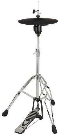

Sowas
Wäre ja auch noch eine Möglichkeit. Ein Hihat als Zusatz zum Nord würde mir vollkommen reichen. Aber da sehe ich keine MIDI-Option. Und wieder was, das hier auf meiner ca. 12 qm Multifunktionsfläche herumsteht.
Sowas
Ja, die etwas andere, oder schon eher die Königsklasse. Du musst dich auf jeden Fall informieren, ob das Pedal kompatibel zur Nord ist.

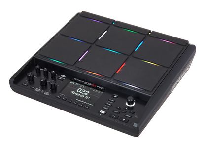

Und das SPD-SX PRO hat weitere 8 Trigger-Eingänge als 4 Stereo-Buchsen.
Da könnte man also z.B. auch das hier anschließen
und noch 7 weitere Trigger.
Mono-Anschluss reicht wohl aus, um die Lautstärke/Velocity zu übermitteln. Geht bei Audio ja auch. Über Adapter also bis zu 8 externe Trigger, zusätzlich zum HH-Controller.
Also 9 interne Trigger-Pads + 9 externe Controller.
Per MIDI kann man natürlich auch triggern.

Genau dieses Pedal besitze ich und ich hab es spaßeshalber mal an den Triggereingang meiner ND2 angeschlossen. Wie erwartet funktioniert das nicht! Alle anderen Drum Trigger funktionieren.
Das Roland HiHat Pedal braucht ein Roland Drum Modul mit HiHat Eingang. Das Modul wertet die Position des Pedals aus, es sendet somit keine Trigger Signale sondern verhält sich eher wie Volumen oder Expression Pedal. Aber nichts genaues weiß ich nicht.
Auch kommt das Pedal ja nicht alleine sondern benötigt noch einen "Trigger Becken". Hier würde aber tatsächlich ein E-Drum Pad wie oben abgebildet reichen, auch wenn hier mein Roland Drum Modul Becken mit mehreren Triggern unterstützt. Erst das Drum Modul sendet dann Midisignale raus.
BTW: Das Kick Pedal besitze ich auch und das funktioniert hervorragend an irgendwelchen Drum Modul Trigger Eingängen.
Das FD-9 funktioniert mit dem SPD-SX PRO zusammen. Darum ging's. Steht sowohl im Manual als auch in den Thomann-Bewertungen drin. Die Beschreibung bei Thomann ist wohl veraltet bzw. nicht vollständig. Das SPD-SX PRO hat einen extra Anschluss für so ein HH-Pedal.

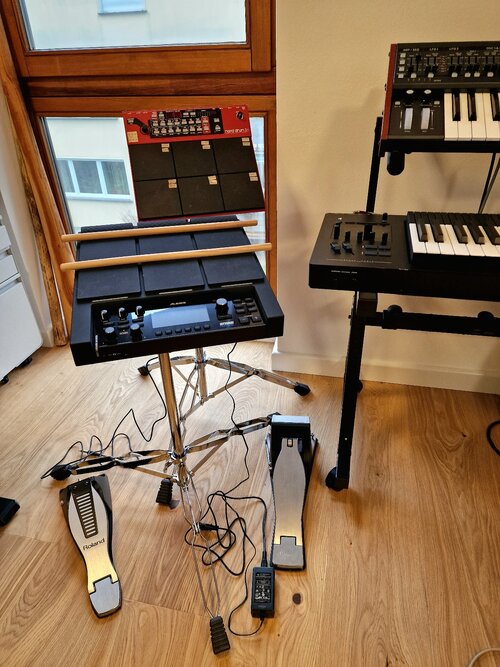

Ich denke mal, dass die Würfel bereits für den Roland gefallen sind. Ob ich mir den jetzt noch zu Weihnachten gönne weiß ich nicht. Ich hab mein GAS auskuriert und überlege vor einem Neukauf sehr lange, ob ich das auch wirklich benötige. Und anderes Gear muss dann gehen. Das ist die Regel. In diesem Fall wohl der Nord 3P. Den ich aber schon sehr mag.
Neun Pads plus ordentliche HH-Integration sind aber schon ein Argument. Das HH-Thema nervt mich schon ewig. Und wenn ich das richtig sehe, benötige ich nicht mal eine externe HH, sondern schließe das von @Michael Burman empfohlene Pedal an und nutze einfach ein Pad. Stellt sich für mich noch die Frage, wie das MIDI-mäßig funktioniert. Allerdings stelle ich mir das Arbeiten mit dem Roland dann auch so vor, dass die internen Drumkits eigentlich ausreichen sollten. In dem Punkt werde ich mich aber nochmal schlau machen.
Das Yamaha-Plastik-Dings ist aber raus. Billig und hässlich. Könnte sein, dass mir das keine Freude bringt.
