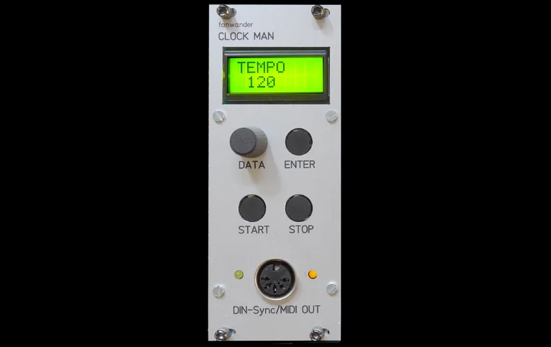

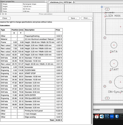

8HP wäre die dimension eines Mackiemixer. Du meinst vermutlich 8TE. Einzelstückanfertigung einer "Blindplatte" mit 4 Rackschrauben Löchern 25 Euro incl VAT. Das ist natürlich unsinninig teuer.
Interessant ist dann, wenn wirklich was an Ausschnitten reingemacht und beschriftet wird. Z.B. diese Frontplatte...:
...kostet laut Bestelloption in der Schaeffer-App in der Einzelstückanfertigung 50 Euro. Alu 2mm gebürstet. Im Preiskalkulator der frontdesigner.app wird der Preis für jedes einzelne Loch detailliert aufgelistet:
Die Preise sind eigentlich überall gleich. Ich hab mal Kostenvoranschläge vom Hersteller geholt, der die Doepfer Panels macht, und der ist bei Einzelstücken teurer, und wird dann bei großen Stückzahlen (500 und mehr) günstiger als andere. Ich bestelle meist 20 oder 30 Stück, und dann gehen die Preise auch schon deutlich runter (bis zu 50%).
