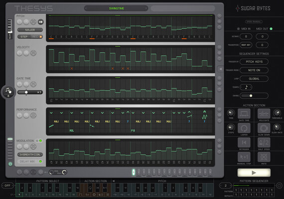

Mit einem Sequenzer wie dem Sugarbytes Thesys kann man sehr einfach CC´s sequenzieren. Ganz unten sieht man hier in Theysy wie Breath Control sequenziert wird. Bis zu 8 verschiedene CC´s sind möglich.
Oben ist Pitch, dann Velocity, dann Gate Time, unter Performance können Slides, Retriggers und andere Sachen eingebaut werden. Ganz unten dann CCs. Das ist ein sehr intuitives System Sequenzen in der DAW zu bauen.

Was ich noch vergessen habe zu erwähnen, man kann aus Thesys einfach per Drag n Drop die Sequenz in die DAW ziehen, inklusive aller Midi CC Automation.
Gibt ja auch andere Sequenzer Plugins, die Midi ausgeben können, aber mit Thesys kann man wirklich sehr schnell und intuitiv arbeiten. Für einige Aufgaben ist Maus und Keyboard auch schneller als Knöpfe drücken und drehen.

Ich empfehle Thesys, weil man per Drag and Drop die Sequenz als Midi in die DAW ziehen kann. Also das kreative Erstellen schnell im Plugin erledigen, aber ggf. Feinarbeiten dann auch noch in der Pianorolle machen kann.
