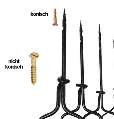

Holzschrauben sind leicht konisch, um das Material beim Einschrauben zu verdichten.
Die kleineren (alten und unmodernen) Holzschrauben sind konisch, weil das mit dem Vierkant-Vorborer oder normalen Vorbohrer vorgebohrte Loch ebenfalls konisch ist.
Es gibt ebenso viele – auch kleine – Holzschrauben, die nicht konisch sind. (moderne Holzschrauben)
Die alten konischen Schrauben sind aus heutiger Sicht eine Fehlkonstruktion. Eine halbe Umdrehung zu fest – was konstruktionsbedingt sehr leicht geht – und das Loch ist durchgenudelt.
Bei modernen Schrauben geht das deutlich schwerer, weil die mehr "Zug" haben.
Verdichten ist mitnichten der Zwek einer Holzschraube. Das ist – mit Verlaub – Blödsinn.

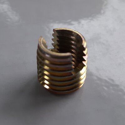

Bei MDF verwende ich oft so etwas...Einfach Kernloch in Holz bohren und die selbstschneidende Hülse eindrehen...hällt bombenfest und kann auch problemlos demontiert werden. Die grösste schwirigkeit ist die Hülse senkrecht anzusetzten. Helicolis wären eine altetnative hierzu...20230418_090955.jpg
Bei MDF verwende ich oft so etwas...Einfach Kernloch in Holz bohren und die selbstschneidende Hülse eindrehen...hällt bombenfest und kann auch problemlos demontiert werden. Die grösste schwirigkeit ist die Hülse senkrecht anzusetzten. Helicolis wären eine altetnative hierzu...Anhang anzeigen 173609
Gibt es denn Helicoils für MDF? Ich kann mir kaum vorstellen, das sowas halten kann.

Die besten Erfahrungen habe ich mit Einschlagmuttern gemacht, die halten gerade in MDF sehr gut und können nachjustiert werden, falls das Loch nicht zu 100% senkrecht gebohrt ist. Zudem sind die Einschlagmuttern extrem stabil und halten auch große Belastungen. Diese Gewindehülsen müssen wirklich exakt senkrecht gebohrt werden und bei MDF je nach Materialstärke hätte ich Sorgen, dass das Außengewinde aufgrund von Last irgendwann rausreißt. Bei Multiplex sollte das aber wiederum kein Problem sein.
