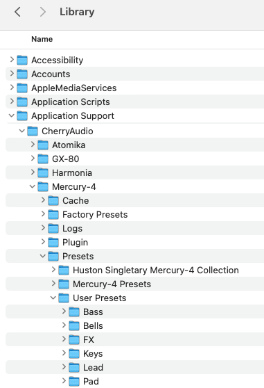

ich weiß nicht, wie das unter Windows läuft, aber am Mac liegen die z.B. hier:
und daran scheinen sich auch die meisten Hersteller zu halten. Im Projektverzeichnis liegen bestenfalls abweichende Einstellungen (und die sind soweit ich weiß in der Projectdata-Datei mitcodiert, und lassen sich nicht ohne weiteres von einem Projekt in ein anderes exportieren).
die haben auch sowas, nur doppelt so viele pfade.
es gibt immer noch auch welche die eigenformate benutzen :/

klar, aber doch nur weil das plug-in das kann, oder? die host kennt doch ansonsten schon das verzeichnis /cherryaudio nicht mehr und von einer library weiß die host dann nichts.
du kannst ja in einer DAW genausogut auch eine beliebige preset-datei von einem wunsch-pfad laden. für diese funktion braucht es keine default locations.
dass der parameter status komplett mitgespeichert wird ist in jedem falle zwingend, wegen der portability des projekts (dem hiesigen kontext)
ich hätte wie gesagt nix dagegen wenn es einfach pflicht wäre dass alle plug-ins einen filebrowser hätten, dann könnte sich das jeder so einrichten wie er lust hätte. :)
in meinen eigenen programmen lade ich plug-ins meistens per drag and drop - und speichere presets in eigenformaten auf knopfdruck direkt im verzeichnis wo das programm selbst liegt. eine art generische preset library habe ich auch, die hatte auf MacOS9 sonst keiner an bord. aber ich esse ja auch bratfisch mit schokosauce und erwarte dann, dass andere das ernst nehmen und nachmachen.
nichts anderes habe ich behauptet. :)
Genauer gesagt: Bei Logic gibt es noch ein eigenes globales Verzeichnis für Pluginparameter, dass sämtliche für die DAW sichtbaren Parameter abspeichert - liegt auch in /user/library, aber an einem etwas anderen Ort.
