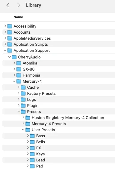

ich weiß nicht, wie das unter Windows läuft, aber am Mac liegen die z.B. hier:
und daran scheinen sich auch die meisten Hersteller zu halten. Im Projektverzeichnis liegen bestenfalls abweichende Einstellungen (und die sind soweit ich weiß in der Projectdata-Datei mitcodiert, und lassen sich nicht ohne weiteres von einem Projekt in ein anderes exportieren).
Öffne ich in Logic Projekt A, erstelle dort ein Preset mit einem Softsynth, landet es in der Library (siehe Screenshot). Öffne ich nun Projekt B und erstelle dort eine Instanz des selben Softsynths kann ich das vorher in einem anderen Projekt erstellte Preset selbstverständlich öffnen.
die haben auch sowas, nur doppelt so viele pfade.
es gibt immer noch auch welche die eigenformate benutzen :/
klar, aber doch nur weil das plug-in das kann, oder? die host kennt doch ansonsten schon das verzeichnis /cherryaudio nicht mehr und von einer library weiß die host dann nichts.
du kannst ja in einer DAW genausogut auch eine beliebige preset-datei von einem wunsch-pfad laden. für diese funktion braucht es keine default locations.
nichts anderes habe ich behauptet. :)
Genauer gesagt: Bei Logic gibt es noch ein eigenes globales Verzeichnis für Pluginparameter, dass sämtliche für die DAW sichtbaren Parameter abspeichert - liegt auch in /user/library, aber an einem etwas anderen Ort.
dass der parameter status komplett mitgespeichert wird ist in jedem falle zwingend, wegen der portability des projekts (dem hiesigen kontext)
Ja - aber ich bin wie gesagt davon ausgegangen, dass das erst passiert, wenn man irgendeinen Parameter ändert. Lädt man ein Patch aus dem Standardpool, speichert das Projekt ab, öffnet ein zweites Projekt, in dem man den Patch ändert, und kehrt dann zum ersten Projekt zurück, müsste dort das geänderte Patch zu hören sein (sofern man nichts an den Reglern verstellt hat). Gebe aber zu, dass das erstmal nur eine Vermutung war, ausprobiert habe ich es noch nicht, und möglicherweise verhalten sich die DAW hier auch unterschiedlich. 🤷‍♂️
