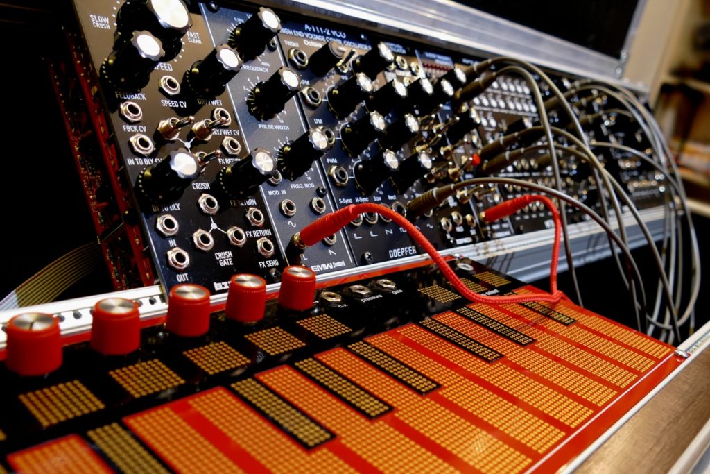

Sach mal, der Winkel der beiden Reihen ist ja sehr "steil". Stört das nicht manchmal, das die Stecker quasi direkt über den Potis stehen? Oder ist das in der Praxis nicht wirklich störend. Ich habe bei meinen Cases den Winkel zwischen den Reihen bisher immer deutlich flacher gewählt...
Darüber kann ich noch nicht viel sagen, ist ja alles noch im Aufbau.
Momentan schaut es aber so aus, das es ganz prima funktionieren wird.
Normalerweise stecken da auch nicht so viele Kabel drin, denn der MFB Seq-01 Sequencer triggert die Module ja über einen internen Bus mit einem rückseitigen Kabel an. Das ist also nur ein Testaufbau.
Das Case ist eine Doepfer Monsterbase, die hat sich ja schon sehr viele Jahre so bewährt.
Hier sieht man den Winkel besser:
Ok danke, sind wohl ca. 45Grad.
Das Case gibts schon länger, stimmt. Bei Doepfer passt in der Regel ja alles, auf manchen Bildern im Netz, gerade wenn viel gepatcht ist, sieht das halt manchmal recht fummelig aus.
