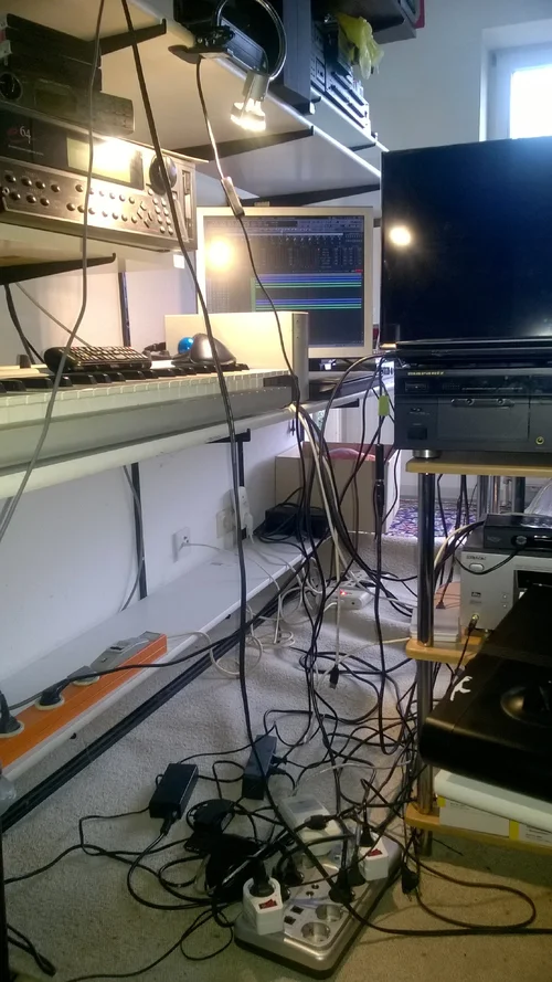

Aber die Gefahr das sich so eine "kaskadierte" Mehrfachsteckdosenleiste entflammt(bei Musikgerätebenutzung) sehe Ich nun mal als sehr gering an. (bezogen auf "Hobby/Home/Bedroom-Leistung)
  • #72
Dieser Bestek Verteiler ist wohl dauernd an und am Leuchten bei dem USB Ports??
Im bild sieht man noch das die Bahnen drunter verlötet sind, ich hab damit nicht unbedingt ein Problem, aber war das nicht schon lange nicht mehr zulässig, also bei Steckern ja auf alle Fälle, da müssen ja Aderendhülsen genutzt werden?

@midi : Und ich dachte schon dass ich mit meinen 2 Steckdosenleisten mit a 6 Anschlüssen bin leichtsinnig. Aber die weißen Zwischenstecker: Was sollen die bezwecken? Nur als Schalter Ein/Aus?
  • #82
Ich habe solche Zwischenschalter in Nutzung. Bisher nur in der Küche. Oben im Thread schon erwähnt. Das ist nur AN/AUS für Geräte oder z.B. Netzteile, die keinen eigenen Stromnetzschalter haben, oder wenn der Stromnetzschalter nicht gut zugänglich ist, so wie z.B. bei meinen Monitoren, die auf dem Küchenhängeschrank stehen.
  • #83
Etwas sehr klobig diese "Zwischenschalter", aber dennoch sehr nützlich wenn man sich nicht eine Steckleiste kaufen möchte, die für jeden Anschluß einen Schalter hat.

  • #88
