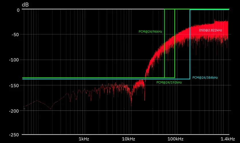

umgekehrt gibt es aber auch genug leute, die meinen zu hören, was nachweislich nicht existent ist. zum beispiel das rauschen von DSD. was sich weit oberhalb von 40 KHz bewegt. :P
Das Rauschen von DSD64 der SACD beginnt bereits bei 15kHz, so dass man mit einem Gehör bis z.B. 18kHz und bei sehr leisen Passagen voll aufgedreht durchaus hochfrequentes Rauschen hören kann:
Aber wer hört überhaupt noch ab 15khz aufwärts, wartet bis in einem Stück fast Stille ist und dreht dann seine Anlage auf Anschlag?
bei -144 beginnt gar nichts, außer deine PA schafft 160.^^
aber in einem hast du recht: das noiseshaping bei DSD überlebt die wiedergabe am endgerät nicht und ist daher komplett sinnlos.
