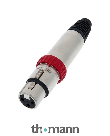

Rein technisch sehe ich mini XLR der 6.3 mm Klinke überlegen, steht dem normalen XLR und all seinen Vorteilen kaum nach. Dafür hat es auch noch so ziemlich den gleichen Formfaktor. Sehe es bisher nur manchmal bei Mikrofonen oder Kopfhörern, habe aber kaum Einblick in den Profi-Bereich. Warum wird das trotzdem kaum eingesetzt? Weil sich die Klinke einfach so etabliert hat und man möglichst kompatibel bleiben will?
@noir welche technischen Vorteile siehst du da?
von der Robustheit dürfte Klinke besser sein, die Pins bei dem Mini-XLR-Male-Stecker sind schon ziemlich klein und ich kann mir vorstellen dass sich da auch schnell mal was verbiegt
Mini-XLR ist Fummelkram.

Elektrisch hast du vollkommen Recht, da sind Cinch und XLR und die kleine Variante davon besser. Klinken waren mal als Vermittlungs-Patchbay gedacht - also für kurzzeitige Verbindungen - und sind daher so wie sie sind.
Idealerweise ist so ein Audiokabel symmetrisch, elektrisch sicher verbunden und rutscht nicht herum und das passt auf die anderen und sogar auf die alten DIN Buchsen besser.
Eben. Also Verbindungen bei denen zielsicher was gesteckt und schnell wieder abgesteckt/gelöst werden muss. Grade letzterer Umstand widerspricht viel was bei einer guten Verbindung eigentlich wichtig sein sollte.
Der Klinkenstecker ist in seiner Art eben sehr lang und dabei aber eher dünn. Mechanisch ist das aufgrund einer Hebelwirkung enorm ungünstig, alleine schon gewicht des kabels an sich ist das teilweise schon problematisch. Ansonsten sind ausgeleierte bis sogar ausgerissene Klinkenbuchsen keine Seltenheit.

Bei Xlr killt der Hebel halt das Gehäuse und nicht den Stecker.
Ansonsten: gute Klinke ist für eine Zehnerpotenz mehr Steckzyklen spezifiziert. XLR sind - wie Cinch, von denen ja das kontaktprinzip stammt - für dauerhafte Verbindungen gedacht
Der Kontantfederndruck und damit die elektrische Zuverlässigkeit ist bei guten Klinken mit den längs ausgerichteten Kontaktfedern viel besser als bei XLR (optimal bei TT und Bantam).
Klinken sind im Prinzip selbstreinigend.
Der XLR kann keine Schaltfunktion - die braucht es aber öfter als man denkt.

Rein elektrisch betrachtet ist XLR im Vorteil...
Der Masse-Kontakt / Pin 1 ist voreilend, es wird also immer zuerst die Masseverbindung hergestellt, dann der Rest.
Bei Metall-Klinkenbuchsen besteht im 'Steck-Moment' der Steckers immer Kurzschluss-Gefahr, weil für einen kurzen Moment Spitze und Schaft verbunden sind. Kann bei LS-Anwendung und entsprechend 'ungünstiger' Steckreihenfolge die Endstufe abfackeln (LS-Signal auf XLR hat sich ja kaum durchgesetzt, dafür kam dann ja Speakon)...
Das ist vorsätzlich so entworfen. War in der Original-Applikation, nämlich der (händischen) Telefon-Vermittlung, sinnvoll.
Daher auch das unvergleichlich einfache einstöpseln der Dinger, was ihrer weiten Verbreitung sicher Vorschub geleistet hat.
Nicht ganz richtig - Beispiele:
Da ist nur die Klinkenbuchse geschaltet. (Typische Verwendung dürfte ein Mischpulteingang sein. XLR ist Mikrofon, und Klinke für den Line-In-Eingang, der sich dann passend umschaltet, wenn ein Klinken-Kabel drin steckt. )
