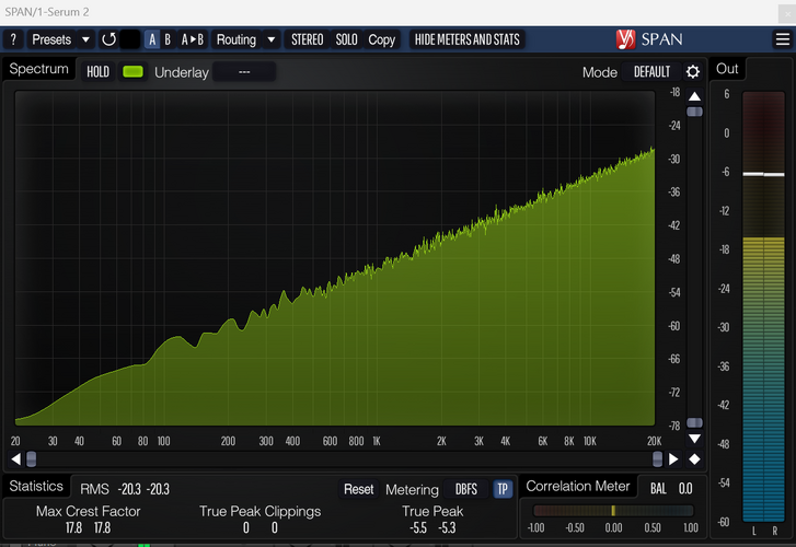

ich habe heute mal den Analyzer Voxengo Span installiert und Weißes Rauschen durchgejagt. Nun bin ich von der Kurve etwas verwirrt.
Sollte die Kuve sind in etwa einer horizontaler Linie ähneln und nicht so einer Steigung?

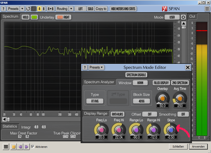

Der stellt es gehörrichtig dar (also so, wie es für unser Ohr wirkt). Wenn Du in dem Darstellungsmodus Pink Noise durchschickst, sollten alle Frequenzen ungefähr gleich ausgesteuert sein.
