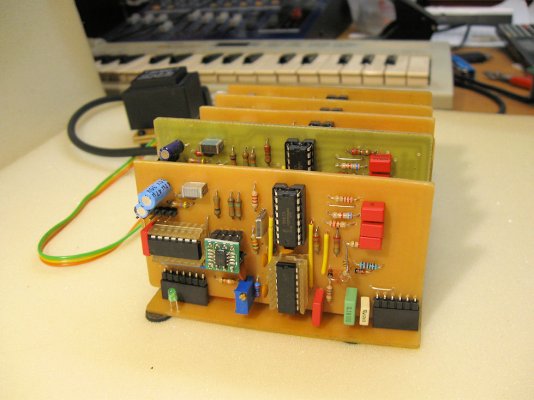

Hallo,
ich wollte hier mein Projekt für einen weiteren 6 stimmigen Synthesizer mit dem V2164 (SSM2164) vorstellen. Der V2164 Synthi baut auf dem bereits vorgestelltem AS3394 Synthi auf und quasi eine Low-Cost Version.
Im Vordergrund stand bei diesem Entwurf die Schaltung zu vereinfachen und die Bauteilkosten zu verringern. Da ich noch einen V2164 rumliegen hatte wollte ich auch testen was man mit einem "minimal" Design machen kann.
Weitere Infos auf: https://hbo-synthesizer-workbench.jimdofree.com/
![IMG_1379.JPG IMG_1379.JPG](https://www.sequencer.de/synthesizer/data/attachments/88/88704-10c1b14b276a3b955ef7e4f611b284cc.jpg)
Das Konzept ist das selbe wie beim AS3394. 6 unabhänige Voice Platinen und eine Assigner CPU.
Das Mainboard ist fast identisch zum AS3394 und kann für den V2164 Synthi verwendet werden (es müßen 2 Widerstände getauscht werden, zur Pegelanpassung).
Es gibt auch wieder eine monophone Version, so daß man "klein" anfangen kann und quasi bei gefallen hochrüsten kann.
Im Zip File sind alle Dateien die für den Nachbau notwendig sind enthalten.
