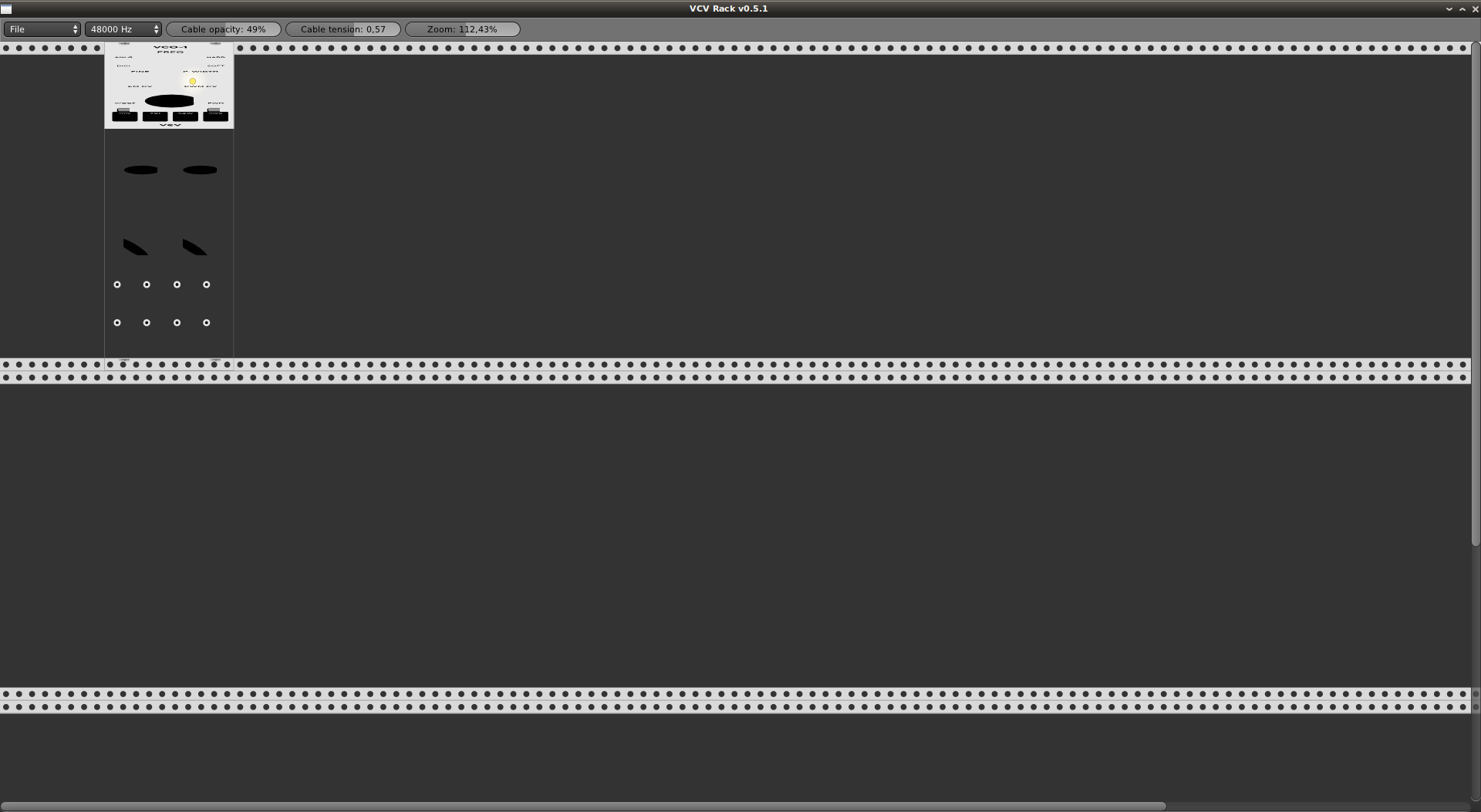

Wenn ich auf NEW gehe und einen VCO einfüge, dann schaut das bei mir so aus (unter Debian). Wenn ich das dann speichere und nochmal lade, dann schaut's ok aus. Hat das jemand sonst noch?
  • #265

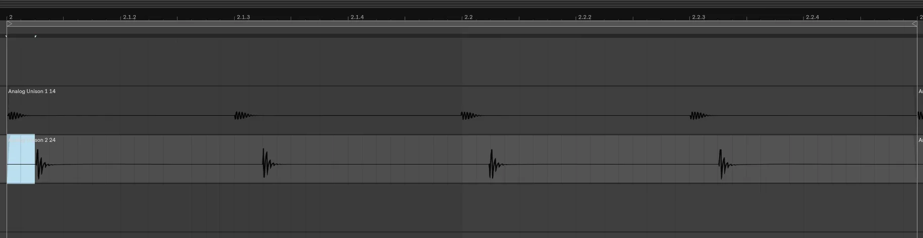

Also nach etwas testen muss ich sagen, dass VCV leider nicht die erhoffte Ergänzung zu meinem Eurorack ist. Die Latenz ist einfach zu groß. Wenn ich nur einen Envelope über VCV und dem ES-8 in mein Eurorack einbinden will, bekomme ich direkt 28ms Latenz hinzu. Sollte es in dieser Kette noch mal eine A/D und D/A Wandlung geben, addieren sich weitere 28ms, usw. Ich hätte es natürlich vorher wissen können, aber mir war nicht klar, wie deutlich der Effekt hörbar ist. Wenn ich jetzt nur aus VCV sequenzen würde, dann wäre es evtl. erträglich, aber so leider nicht.
Hier mal ein Beispiel für die Latenz, wenn ich einen Envelope einbinde:
Das war mit 48Khz und 256 Buffersize.
  • #266
Latenz ist immer irgendwie vorhanden. Wenn ich Reaktor und Eurorack mit meinen ES8 verbinde, dann kommen in 90% der Fälle sämtliche Steuersignale aus Reaktor.
Wenn ich mit einen analogen Steuer-/Modulationsignal aus dem Eurorack was in Reaktor UND im Eurorack ansteuern möchte, dann geht es erst in Reaktor, gebe dass Original Signal am Ausgang zusätzlich wieder mit aus und verwende es erst dann im Eurorack. So entsteht keine hörbare Latenz. Das einzige unschöne ist das es einmal AD/DA gewandelt wurde. So lange es aber nur Steuer- und Modulationsignale sind, ist dass jedoch okay.... :)
  • #267
