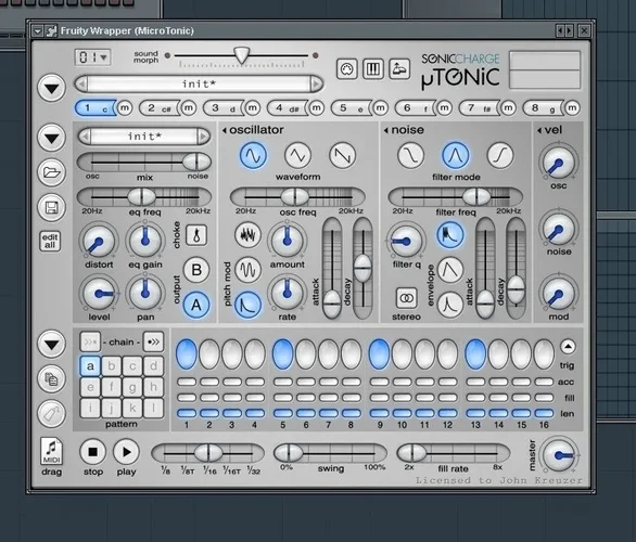

so hier nun ein Beispiel an dem man es eigentlich sehr gut hört und sieht
- mp3
- utonic Preset
- Bild
man kann es auch an den Ausschlägen sehr gut erkennen in der mp3 Datei im Editor - da hüpfts munter umher :mrgreen:
das Preset hab ich auch in zip gepackt, da diese Format hier nicht erlaubt ist
Hörst du Musik oder schaust du Musik ? ;-)
Ok, habs soweit bestätigen können. Du hast zwar die Clap-Envelope genommen, aber auch mit der normale AD-Envelope hast du nicht absolut identische Amplituden.
Aber das ist nichts was mich vom Hören her stört. Du hast natürlich sehr kurze Decay, da machen sich die Unterschiede noch eher bemerkbar.
Wie oben schon erwähnt, das ist eben zufälliges Rauschen, wenn du gleiche Sounds haben willst -> sample.
it's not a bug - it's a feature!
Ansonsten: Glückwunsch zu einem Paar sensible Ohren! 8)
Hmm, so dramatisch finde ich die Schwankungen jetzt auch nicht. Hätte allerdings gedacht, daß die mit einer anderen Hüllkurve noch weniger zu hören sind.
