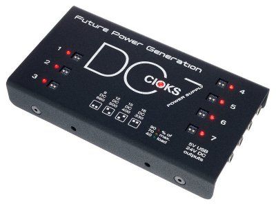

Kennt sich damit jemand gut aus? Ich suche eine Möglichkeit meinen Strombedarf auf geringsten Raum zu decken.
Wünschenswert wäre eine kompakte Lösung für folgende Geräte, unter Berücksichtigung der geforderten Polarität.
Mixer 12V DC 1,5 A Center +
Effektgerät 9V DC 500mA Ring + / alternativ 5V USB
Synthesizer 12V DC 500mA
Keyboard 9V DC 1,7 A Center +
Groove Box 9-12 V DC 500mA Ring +
Midi Thrubox. 9V DC Center +

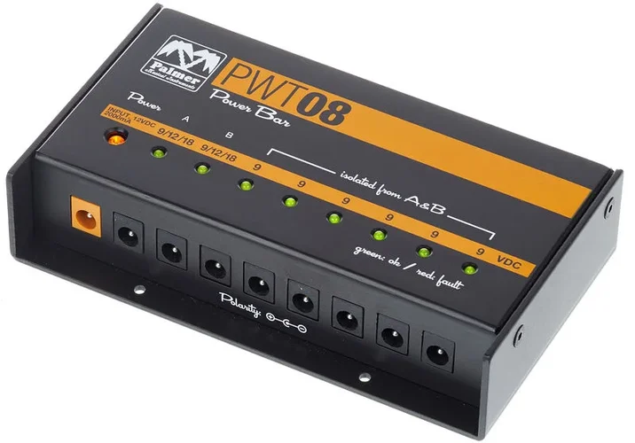

Sowas gibts im Gitarrenbedarf für Pedalboards.
Hier mal drei Beispiele. Da gibts aber noch viel mehr.
Einige haben feste Belegungen für Volt und Leistung und bei anderen kann man das via Schaltern einstellen.
Hier gibts mehr: https://www.thomann.de/de/netzteile_gitarre_bass.html
Generell bei den Musikhäusern unter: Gitarre/Bass -> Effektgeräte -> Netzteile
Anhang anzeigen 60198Anhang anzeigen 60199Anhang anzeigen 60200
Ja, danke! Bin grad am Anfang der Suche. Das untere scheidet aus, weil es im 9V-Betrieb keine 1,7 Ampere für das Keyboard leistet. Ich schaue mir noch weitere an und werde ggf. ein kleines Model mit einer Warze kombinieren müssen.
Ja, wie gesagt, da gibts bei den Marken auch noch mal ganz unterschiedliche.
Da musst du dich mal "durcharbeiten".
Was ich bisher gesehen habe, hat keines der Pedal-Netzteile genügend Leistung für den Mixer und das Keyboard.

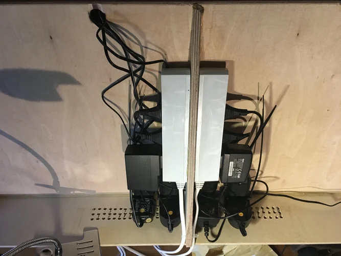

Ja, das stimmt! Mir ist gestern ein Fiepen am Deluge aufgefallen. Ich bin nun auf eine Lösung gekommenen , mit der ich selbst beim Verwenden der Wandwarzen viel Platz einsparen kann. Ich werde die vorhandenen Netzteile mit Kabelbinder oder Klettband kompakt platzieren. Den Strom bekommen diese dann von einer Schlanken Steckdosenleiste mit Euro-Buchsen. Ich leite den Strom von der Steckdosenleiste mittels exakt abgelängten Kabel an die Netzteile. Die Kabel verfügen über Euro-Stecker und Eurobuchsen.
Hab heute etliche Stunden mit Basteln verbracht und zeige mal hier das Ergebnis.
@microbug hat mich mit seinem Vorschlag zu den Meanwell-Netzteilen auf die Idee gebracht, das ganze mit meinen originalen bzw. Universalnetzteilen, wie auf dem Bild umzusetzen. Vielen Dank für den Denkanstoß.
