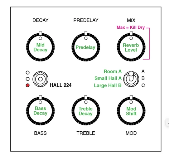

Das Reverb schaltet automatisch auf KillDry wenn es auf maximal Stellung im Mix gebracht wird. Beim Echo sollte es genauso sein, wenn man der Bedienungsanleitung glauben schenken darf.

Nach dem Manual sollte aber kill dry eingeschaltet sein, wenn man den Mix auf Maximal dreht. Ist es aber nicht. Mal bei UAD anklopfen.... wahrscheinlich ist das ein Auslegungssache.
Ups... wenn Killdry nicht mal bei FX=An auf 100%Mix funktioniert ist´s ja eigentlich unbrauchbar, jedenfalls im Send/Return ?

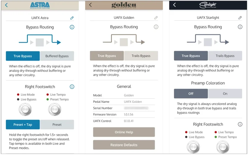

Ich bin immer noch begeistert von meinem Golden Reverberation. UA hat nachgelegt und nun auch eine IOS und Android App kreiert. Ich habe es gerade installiert aber noch nicht mit rumgespielt. Aber es sieht so aus, als ob die Bypass Situation unter Kontrolle gebracht wurde. Ich hoffe das es via die App mehr Parameter und Presets in der Zukunft geben wird.
