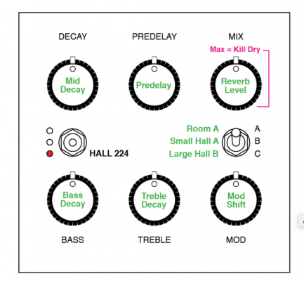

Das Reverb schaltet automatisch auf KillDry wenn es auf maximal Stellung im Mix gebracht wird. Beim Echo sollte es genauso sein, wenn man der Bedienungsanleitung glauben schenken darf.

Nach dem Manual sollte aber kill dry eingeschaltet sein, wenn man den Mix auf Maximal dreht. Ist es aber nicht. Mal bei UAD anklopfen.... wahrscheinlich ist das ein Auslegungssache.

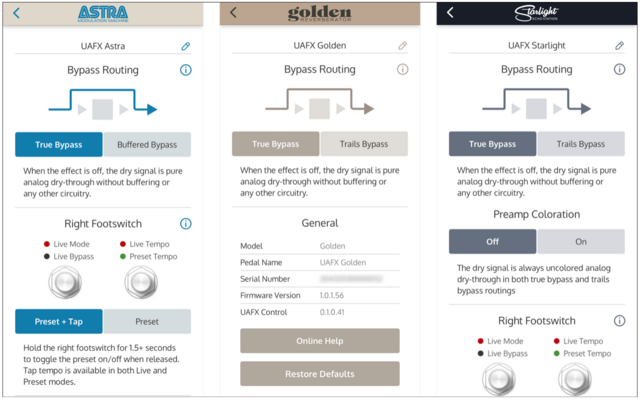

Ich bin immer noch begeistert von meinem Golden Reverberation. UA hat nachgelegt und nun auch eine IOS und Android App kreiert. Ich habe es gerade installiert aber noch nicht mit rumgespielt. Aber es sieht so aus, als ob die Bypass Situation unter Kontrolle gebracht wurde. Ich hoffe das es via die App mehr Parameter und Presets in der Zukunft geben wird.

Beispiel: Das 224 Reverb, EQ tiefe und hohe Frequenzen, gleichzeitig wird die Nachhallzeit beeinflusst. Zwei Regler, die ich nun bei jedem anderen Hallgerät vermisse. (ich hatte nie eine 224er Emulation mit Reglern zuvor mit Ausnahme von NI, gesteuert über Machine). Die Regler sind so effektiv, dass ich sie bei jedem Sound einstelle - und fast immer mit Hallsignal aufnehme. Für mich (IMHO!) ist der Golden Reverberator dem OTO BAM klanglich überlegen. Beide verfolgen dasselbe Ziel. Allerdings war ich auch nie Fan vom BAM, meiner ist längst verkauft.
Da wird doch im 224 Modus nur die jeweilige frequenzabhängige Nachhallzeit beeinflusst?
