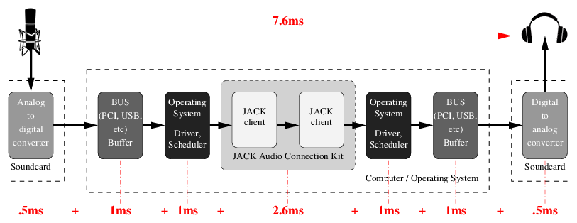

Definiere "Ultra Low Latency". Ist meines Erachtens vor allen Dingen bei der Aufnahme von in Echtzeit eingespielten Instrumenten kritisch (Roundtrip Latenz plus Abstand zur Abhöre, wenn man keine Kopfhörer mit Direct Monitoring nutzt!).... alles andere lässt höhere Buffersizes zu, denke ich einmal. Ich selbst habe die UCX von RME seit Jahren im Einsatz und komme bei 96khz für diese kritische Situation auf eine Roundtrip-Latenz von rund 5ms, geht also noch so gerade. Unter Windows kommst Du nur mit PCI-Expresskarten weiter runter - z.B. mit der RME HDSPe AIO - da sind dann Latenzen von 1-2 ms drin.

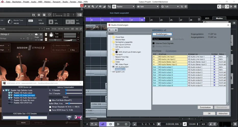

Wiegesagt, mit "Ultra Low Latency" meine ich Puffergrößen von 48 oder 64 Samples.
Und ja, mir geht es um möglichst kurze Reaktionszeiten beim Spielen von Hardware und von VST Instrumenten.
Aktuell muß ich bei den meisten Projekten auf 256 Samples Puffer gehen, was mir das Spielen ziemlich vergrätzt.

Das hängt natürlich immer von ab, welche und wieviel VSTs ich nutze, leichtere Track Setups laufen auch mal mit 128 Samples.
Da finde ich es noch halbwegs erträglich, aber es könnte trotzdem besser sein.
48 und 64 Samples kann ich nur nutzen, wenn sogut wie nix weiter geladen ist.
