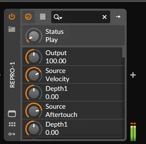

Weiß jemand, ob und wie man beim Repro-1 den Sequencer automatisieren kann? Ich will nur ein- bzw. ausschalten? Finde keinen entsprechenden Parameter.

  • #320
Stell mal unter Sequencer auf "always" und dann steuere den Parameter "Status" an mit Play und Off.

  • #321
Sequencer auf play stellen. Auswählen rechts davon ob beide, einer spielen sollen. Oben links im Sequencer die Steps auswählen. Taste gedrückt halten oder in der Piano Roll Note setzten. Mit der Clock kannst du noch die Taktart einstellen. Wolltest das wissen?
Jaein, ich wollte den Sequencer über eine Automation auf Play stellen, nicht per Hand.
