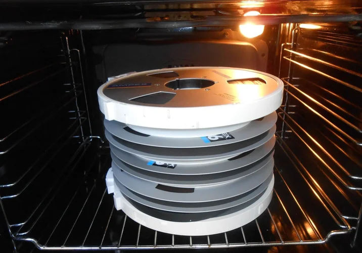

Die Antwort ist ganz einfach: Ist es Ampex 456 Grand Master, dann kannst Du sie nur noch in die Tonne treten.
Ampex-Material ist rückseitenbeschichtet, und diese Beschichtung reibt sich an den Bandführungen ab; wenn Du Pech hast, bleibt sogar die magnetische Beschichtung auf der anderen Seite an den Tonköpfen hängen. Untrügliche Anzeichen dafür sind nicht nur fürchterliches Kreischen und Quietschen der Bandmaschine, sondern auch Trägheit bis zu Stillstand beim Abspielen und Vor- und Zurückspulen. Da ist schon so mancher Antriebsmotor zu Schaden gekommen.
Ampex 456 kann man im Ofen ausbacken bei etwa 55 bis 60°C, über mehrere (vier bis acht) Stunden. Danach ist das Material soweit abspielbar, daß man alte Aufnahmen retten kann. Ob man auf gebackenem Bandmaterial aufnehmen kann und sollte, darüber streiten sich die Geister.
Anderes Material (v. a. japanisches) ist da wesentlich unempfindlicher und haltbarer. Allerdings werden auch diese Bänder bei mehrfachem Gebrauch nicht unbedingt besser. Bei Scotch gibt es hier und da Typen, die wie die Ampex-Bänder kaputtgehen. Am besten ist man immer noch mit EMTEC, Quantegy oder RMG bedient.

Man bekommt schrottiges Ampex-Material in rauhen Mengen in der Bucht, mit Band als kostenlose Dreingabe. Da fallen dann immer gratis Spulen an.
Versuch das mal mit dem Ausbacken (Erfahrungswerte zu sammeln hilft immer) und mach die Probe auf's Exempel: Drei bis vier Spulen auf einem Kuchengitter (unterste Schiene) im Ofen stapeln, zwischen den Spulen ein Fingerbreit Platz, damit die warme Luft zirkulieren kann, Ofen auf Umluft, 55 bis 60°C einstellen und einen Tag drin lassen, wenn Du zur Arbeit gehst.
