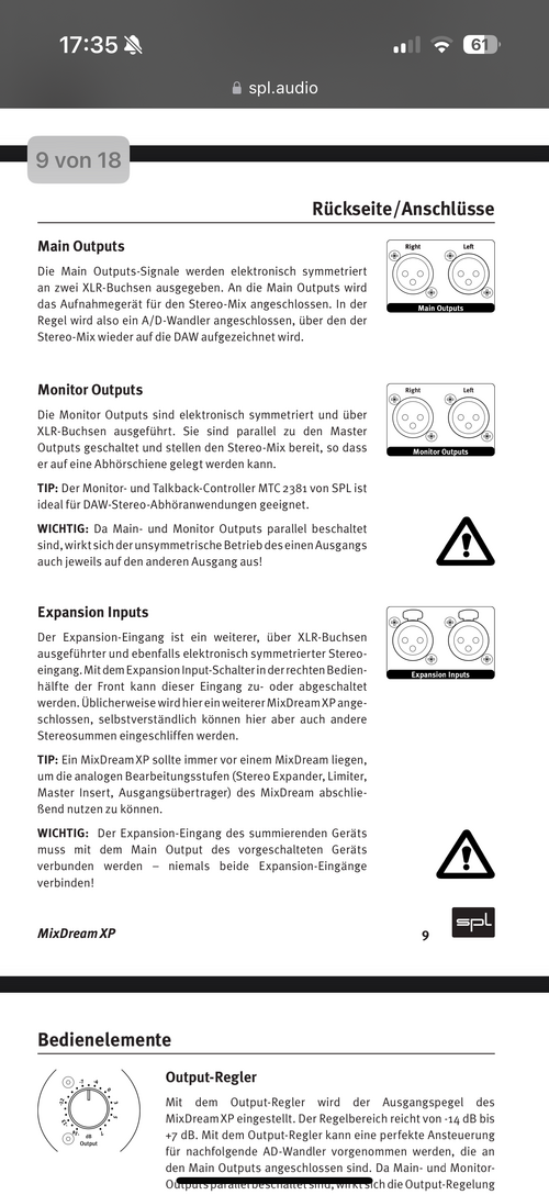

Das MixdreamXP bietet mir zwei symmetrische Ausgangspärchen. Main Out soll direkt zurück an den Wandler,
an den Monitor Out würde ich gerne mein unsymmetrisches Tapedeck anschließen.
Kann ich das einfach so machen mit XLR auf Cinch?

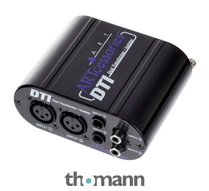

Also DI Box?
Diese sollte helfen, oder?
Ehrlichgesagt würde ich es einfach mal probieren, ob das Tape Deck übersteuert. Pegel am SPL muss aber auf gering eingestellt werden.

Hab noch keine DI Box gefunden, die hier passt. Die meisten haben zwar un-/symmetrische Eingänge und Pad-Schalter, aber sind am Ausgang wieder XLR, also symmetrisch. Müsste eigtl auch gehen, Pegel wird ja abgesenkt?
ne, das mit der DI kannst Du Dir in diesem Fall sparen. Falls das Signal zu heiss kommt, baust Du Dir ein Kabel mit einem kleinen Spannungsteiler.

Also DI Box?
Nein!
Das Gerät was Du benötigst nennt sich Differenzverstärker, soll heißen:
Hochpegeliger symmetrischer Tonstudio- (+4dBu) bzw. Rundfunkpegel (+6dBu) mit XLR-Verbinder an unsymmetrischen niederpegeligen Konsumenten-Eingang(-10dBV) mittels RCA-/Cinch-Anschlüssen.
