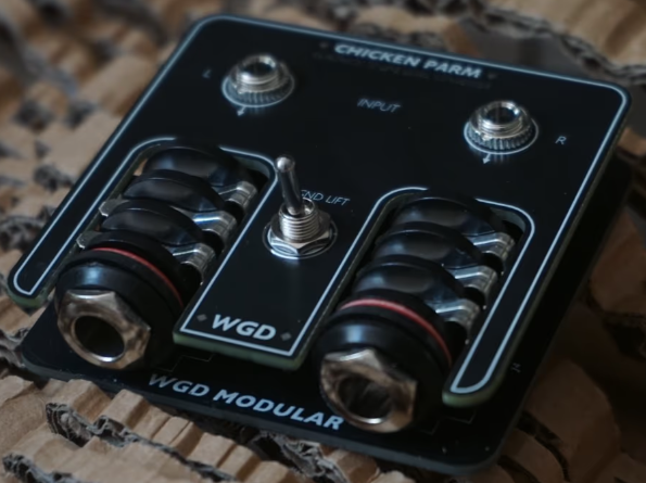

Ich habe - zwischen durch - mir einen Platinenset für Chicken Parm Rev I.1 von WGD Modular besorgt:
ein "Eurorack Output Line Level Attenuater" mit Groundlift
Eine passive Schaltung mit 4 Widerständen und einem Schalter. Das Brummen wird etwas leiser, aber verschwindet - wie erwartet - leider nicht ausreichend.
Eine passive Schaltung mit 4 Widerständen und einem Schalter. Das Brummen wird etwas leiser, aber verschwindet - wie erwartet - leider nicht aus reichend.
Klar wird er leiser: das Gesamtsignal wird leiser.

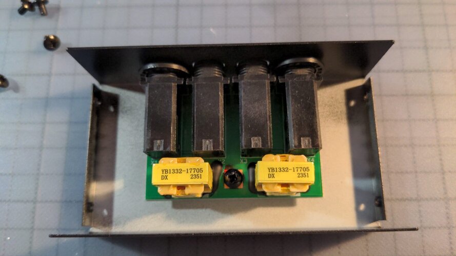

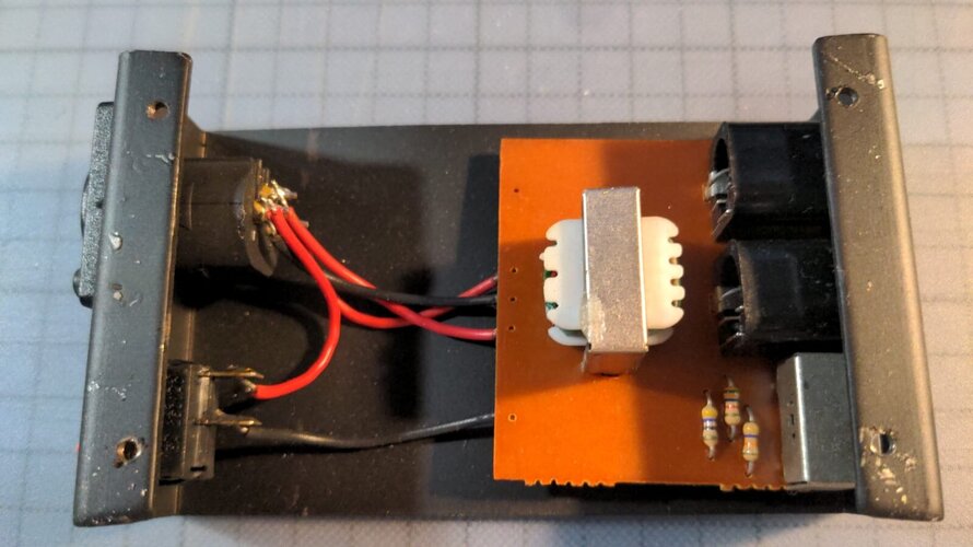

Wie weiter oben berichtet habe ich mir die Behringer HD400 besorgt um dem Brummen Herr zu werden. Fazit es wurde geringer aber es war noch zu höhren. Bei einer DI Box mit Groundlift verschwindet das Brummen vollständig.
Das Innenleben der HD400 habe ich jetzt mal fotografiert:
die Übertrager sind dann fast schon niedlich zu nennen. Die Box ist ja auch leicht.

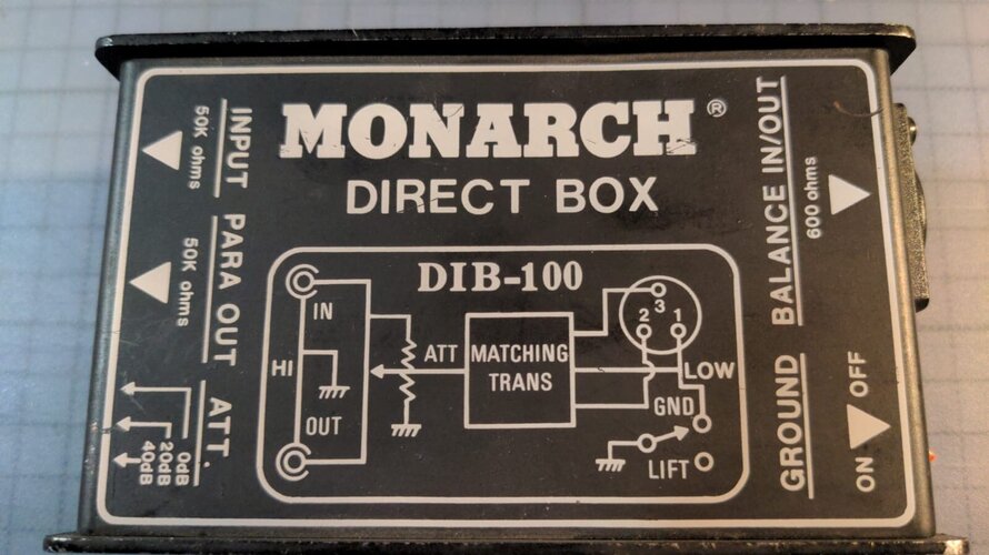

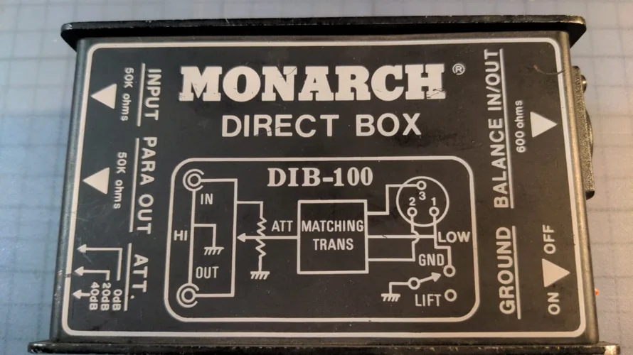

Der Übertrager in der DI-Box DIB-100 von Monarch ist dagegen etwas größer:
