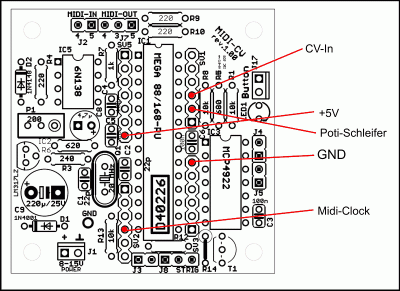

Schaltplan, Teileliste und Bestückungsdruck für die kleine Version hab ich hier mal angehängt.
So sieht sie bestückt aus:
file.php
Zur Stückliste (BOM=Bill of Materials)
optional = im Zweifel weglassen.
Die SV brauchst du nicht unbedingt - das sind einfach alle Controllerpins. Die Platine ist ja (auch) als Experimentierplatine gedacht.
J3 ist GATE, (der optionale Transistor in der Nähe macht da einen S-Trigger auf J8 draus. )
J4 und J5 sind CV 1 und 2
Pin 1 (eckiges Löt-Pad) ist jeweils Masse.
Reichelt Warenkorb (ACHTUNG, nicht einfach stumpf bestellen... s.u.)
https://secure.reichelt.de/index.html?; ... ROVID=2084
- die braunen zweipoligen Stecker passen nicht (oder nur sehr schlecht) für die CV1/2 Ausgänge, die sind zu dicht am IC-Sockel. Man kann da Stiftleiste bestücken und die Kabelteile drauf stecken, generell braucht man diese Stecker aber auch nicht unbedingt.
- wenn du den ATMEL von mir fertig programmiert haben willst, dann nimm ihn aus der Liste raus!
(Atmel selber programmieren ist so eine Sache, absolut kein Hexenwerk, aber wenn man das noch nie gemacht hat, kann man da viel falsch machen. )
Die Platine hat CV1, CV2 und Gate rausgeführt. CV 1/2 gehen von 0...5V.
Die übrigen Signale: Gate 2,3,4, Midi-Clock und Midi-Start-Stop sowieo das Poti und den CV-In kannst du an den SV-Pins anschliessen, es ist ganz sinnig da noch ein einen Widerstand (z.B. 1kOhm) bis zur Buchse zwischen zu setzen, dann ist es deutlich schwieriger den Controller beim patchen zu zerstören. (Die Atmels sind inzwischen zwar relativ robust, aber man bekommt die schon noch kaputt, ohne zum Mottek greifen zu müssen ... )

natuerlich hab ich noch weitere fragen:
welche pins genau sind denn clock raus und cv rein? (die anderen zusaetzlichen brauch ich glaubich nicht)
der cv in ist zum transponieren des cv1 out, richtig? wird auf halbtonschritte quantisiert und auf cv1 out addiert?
muss man den eingang noch irgendwie gegen negative oder zu hohe spannungen schuetzen?
und wozu dient eigentlich der taster?
  • #560
Der Taster funktioniert so wie der hier: https://www.sequencer.de/synth/index.php ... #Bedienung
Zusätzlich gibt es noch den "Werks-Reset": Taster beim Einschalten fest halten, bis das Geblinke aufhört.
Der Quantisierer kann auf jeden Ausgang konfiguriert werden. (Mit der aktuellen Software und dem CTRLR Panel)
Der Eingang sollte einen 10kOhm in Reihe bekommen, das begrenzt den Strom, der in den Controller-Pin fliessen kann. Den Rest machen dann die (ESD)Schutzdioden im Chip.
Funktion der Controller-Pins : G=Gate,
AIN1= Poti (kann den Clockteiler einstellen), die "Enden" vom Poti kommen an 0 und 5V, der Schleifer an den In,
AIN2=CV-IN für Quantisierung.

  • #562
Das mit dem Gate geht so nicht, da würden zwei Ausgänge aufeinanderprallen. (Der Controllerpin 15 ist ja ein Ausgang, wenn du an J3 jetzt den Ausgang deine Keyboards (...) anschliesst, dann prallen die beiden aufeinander. )
Aber: du kannst die Leiterbahn von Pin 15 zu R12 trennen!
Das Gate kommt dann an SV3-Pin1 (der eckige) raus.
J3 ist dann der Eingang für den Gate->S-TRig Konverter und J8 der Ausgang.
Das mit dem V/Oct nach Hz/V funktioniert. (Ist extra so gedacht, deshalb kann man sich auch aussuchen, ob man die Midi-Tonhöhe addiert haben will oder nicht. )
Für Hz/V gibt es hier auch zwar auch schon einen Text, aber wenn du soweit bist, frag noch mal nach, die Offset-Einstellung kann einen ziemlich verarschen.
